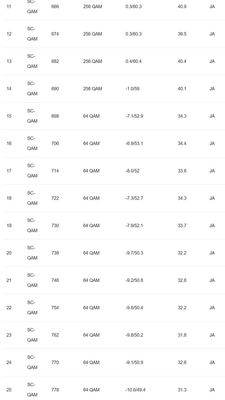

6591 / 1000 - 30 Mio kor. Fehler nach 24h
FritzBox 6591 seit 24h im Betrieb mit 1000.Vorher 6490 mit 400. Niemald Probleme immer stabil 400 MB down. 498 Mhz mit über 30 Mio!! korrigierbaren Fehlern, 522 Mhz ist bei 1.6 MioAcht weitere Freq bei rund 300k DL schwankt zw 500-600 Mbit. Alle Par...

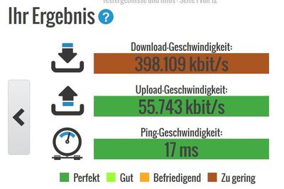

Moin zusammen,ich habe letzte Woche von meiner 200mbit LEitung auf Cable 1000 gewechselt und seit dem ist der max Download zwischen 350 - 420 kbit/s.Der Hotline habe ich jedesmal mitgeteilt das meine Modemwerte auf den Kanälen 15-32 ausserhalb der To...

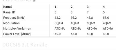

Gelöst! Sehr schlechte Leitungswerte/Modulation/Uploadspeed Senderichtung
Hallo liebe Community! Leider hat es mich mal wieder erwischt.Seit gestern ist mein Upload stark eingeschränkt. Es scheint irgendwo im Leitungsnetz oder am Knotenpunkt ein Defekt vorzuliegen da die Modulation total im Keller ist.Habe eine Gigabitleit...

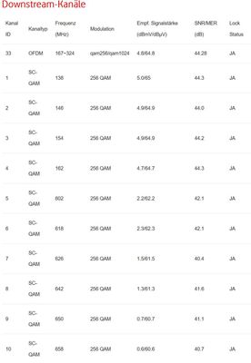

nicht korrigierbare Fehler, hohe Latenz und permanent weitere Fehler in der Kabelinformation
Hallo, wir haben seit dem 06.12.2019 einen Red Internet & Phone 1000 Cable Tarif den ich mit einer eigenen FritzBox 6591betreibe. Alle Geräte sind bei mir mit LAN angeschlossen, außer Handys und Tablet. Wir haben seit wir bei Vodafone sind, enthalten...

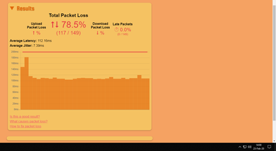

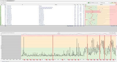

Störungsmeldung Packet Loss, Ticket wurde als gelöst geschlossen aber Fehler besteht weiterhin
Hallo, das Ticket xxxxxxxxxxxxxx wurde als gelöst geschlossen. Der Fehler besteht aber weiterhin. Es gibt ständigen Packet Loss und Lags. Welchen Vertrag hast Du? Internet + Telefon 1000 Kabel Welches Modem/ Router nutzt Du? Vodafone Station ARRIS...
