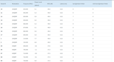

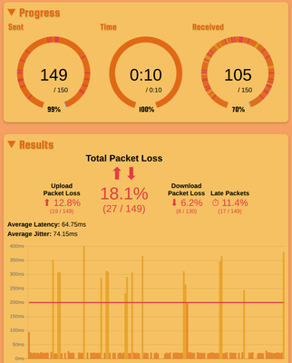

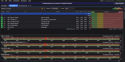

Kabel 250/50: immer wieder über Stunden 50–80 % Paketverlust, Neustarts helfen nur zeitweise
Hallo zusammen, hallo Vodafone-Team,zu meiner Störung läuft das Ticket 009-1988762/26. Es steht auf „In Arbeit“, der technische Innendienst analysiert seit dem 10.11., ein Update gab es noch nicht. Ich ergänze hier meine Messergebnisse, vielleicht he...

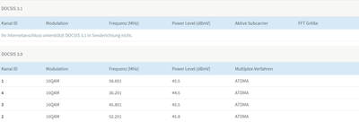

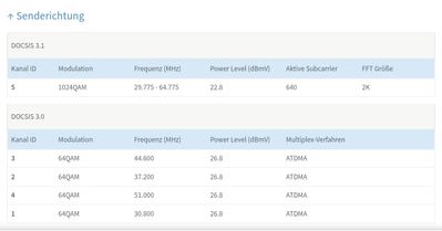

Upload bricht ein (13 Mbit/s) – Upstream-Modulation im Keller (32QAM) – Techniker findet keinen Fehl
Hallo zusammen,ich nutze den GigaZuhause 1000 Kabel-Tarif an einer eigenen FRITZ!Box 6690 Cable. Seit einiger Zeit bricht mein Upload massiv ein. Bei Speedtests (per LAN-Kabel gemessen) kommen aktuell nur noch rund 13,4 Mbit/s anstelle der vertraglic...
