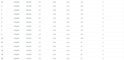

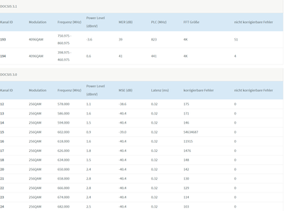

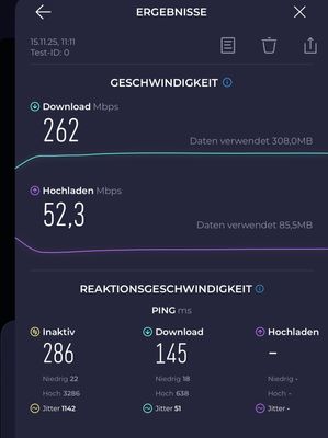

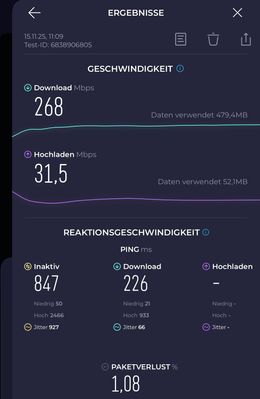

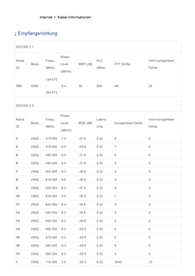

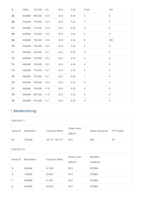

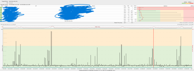

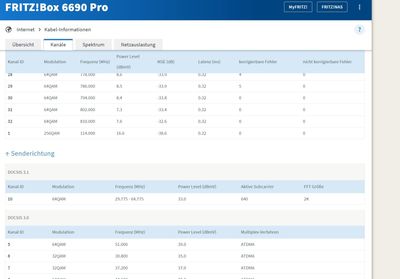

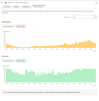

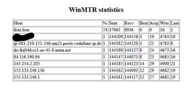

Hallo zusammen,ich habe mittlerweile seit über einem Jahr massive Probleme im Upstream bei meinem Kabelanschluss. Die Anbindung läuft selbstverständlich über LAN, ein lokales WLAN-Problem scheidet also aus.Während der Downstream stabil wirkt (Jitter...

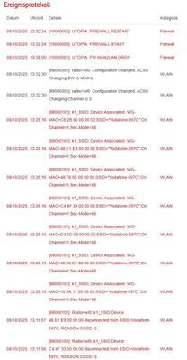

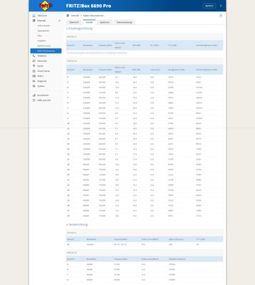

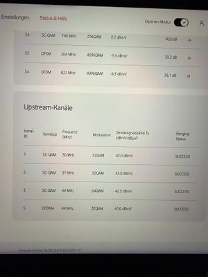

Hallo Vodafone-Team, hallo Community,ich habe erhebliche Probleme mit meiner Vodafone Station (CommScope TG6442VF) in Niedersachsen.Seit einiger Zeit treten folgende Probleme auf:Starke Ping-Schwankungen und Paketverluste von bis zu 9 %.Instabile Int...

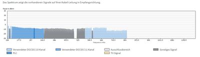

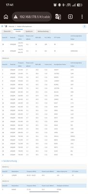

Hallo zusammen,seit den Wartungsarbeiten vom 08.09. bis 10.09.2026 im Raum Aachen ist meine Verbindung instabil. Davor lief sie seit Anfang 2024 stabil. Tarif: Kabel 50 Mbit/s, Anschluss mit DS-Lite.Meine Messungen:Ping vom PC zur Kabelbox: sauber (1...
