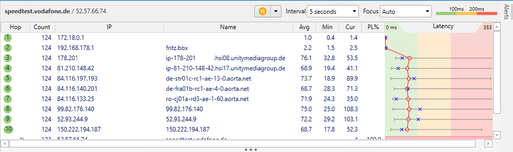

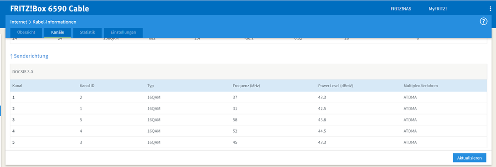

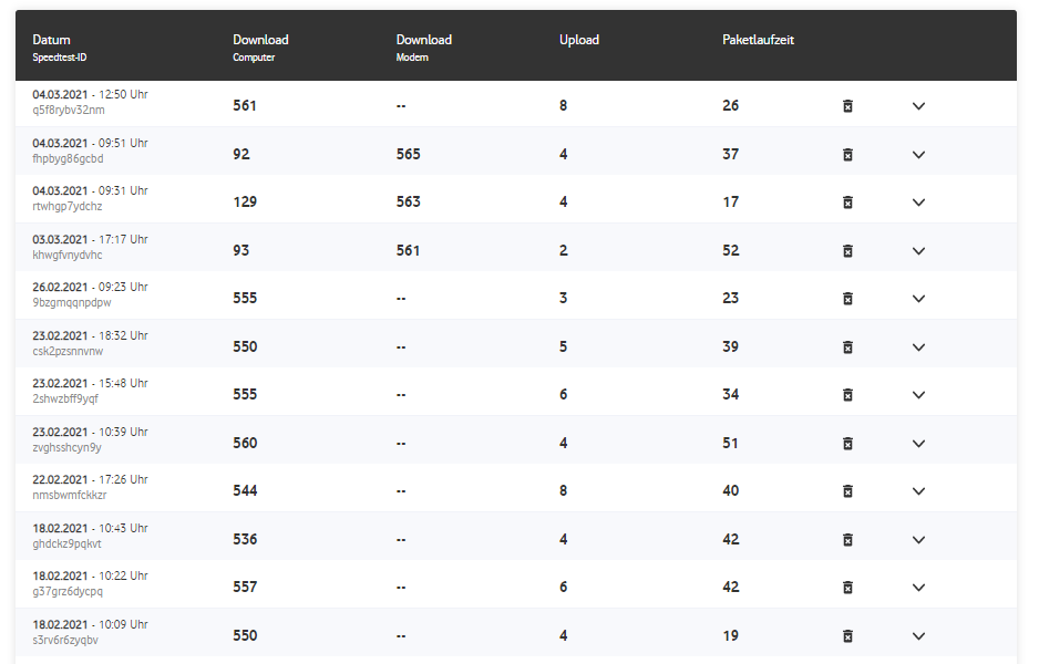

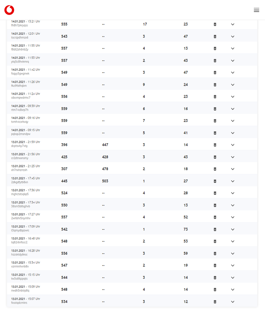

  • Welcher Fehler tritt auf? (UPLOAD seit Monaten extrem langsam; Ping zum Teil sehr hoch.  Probleme treten auch Abends und am Wochenende auf nur so nach 01:00 morgens wird es etwas besser, Wie auch die Screenshots zeigen ist der DOWNLOAD nicht das Problem.  Upload und PING machen aber Telefonkonferenzen, SIP Kommunikation, Skype, Teams oder BitBlueButton + Moodle für HomeSchooling zu einem Problem.)
    Schick dazu auch Screenshots von Speedtests (mit Datum und Uhrzeit) und Tracerts/ Pingplotter-Messungen bei Packetloss oder Ping-Problemen

  • Beginn und Zeitraum der Störung (seit Anfang 2021)

Noch ein Bild als Nachtrag, um zu zeigen das dieses Problem schon viel zu lange besteht und im Prinzip vom Tag oder der Tageszeit komplett unabhängig ist.
Während dieser Tests war keinerlei Traffic in der Fritzbox zu sehen, anders als der von genau diesem Test.
Die PING Zeiten sind mit der Zeit (2. Homeschooling Phase in BW)  deutlich schlechter geworden, aber das nicht nur in der Schulzeit, auch Abends so schlecht.
