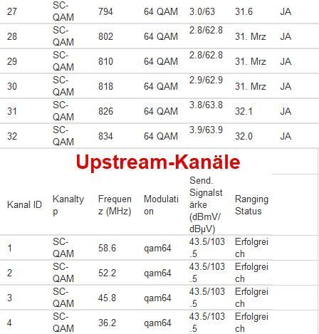

wir haben seit dem 06.12.2019 einen Red Internet & Phone 1000 Cable Tarif den ich mit einer eigenen FritzBox 6591betreibe. Alle Geräte sind bei mir mit LAN angeschlossen, außer Handys und Tablet.
Wir haben seit wir bei Vodafone sind, enthalten die Kabelinformation jeden Tag die selben Fehler:
22.02.2020 09:20:43 No Ranging Response received - T3 time-out...
22.02.2020 02:06:35 CM-STATUS message sent. Event Type Code: 5; Chan ID: 8.....
Seit ein paar Tagen häufen sich aber die nicht korrigierbaren Fehler, ich einen Bildschirmabgriff angehängt.
Manche Internetseiten öffenen sich erst bei mehrfach versuchen, Streamingdienste stoppen bei der Wiedergabe.

Habe den Vodafone Router angeschlossen,
das sind die Werte:KABEL_2020-03-12 10_18_02-Window.jpgKABEL_2020-03-12 10_18_36-Window.jpg
