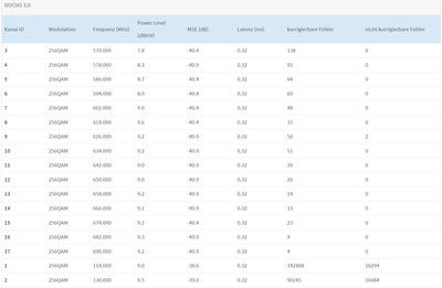

Hallo, seit vor ca 3-4 Wochen in unserer Gegend ein Totalausfall war (als ich die Störung melden wollte, kam schon die Ansage, dass die Störung bekannt ist und daran gearbeitet wird) habe ich permanent Probleme mit der Leitung, hohe Latenzen, keine DNS-Auflösung und speedtests mit speedtest.net und fast.com zeigen Durchsatz im Kilobyte Bereich. Ein stromlos-machen und Neustarten des Routers (Fritzbox 6690 Cable von Vodafone) zeigt mir auf einigen Kanälen nicht korrigierbare Fehler. Manchmal gehen die Zähler innerhalb weniger Minuten um mehrere Tausend hoch, manchmal dauert es auch Stunden bis wieder neue Fehler auftauchen. Ich würde hierzu gerne Unterstützung bekommen. An meinem Ende hab ich bereits alles gecheckt und die Zähler der Fritzbox sind da denke ich auch eindeutig. Vielen Dank und Grüße!

Das was du an Kanälen gepostet hast,ist auf jeden Fall völlig im Rahmen.

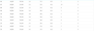

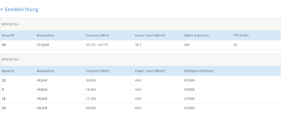

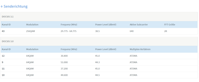

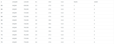

Hier sind die Screenshots der restlichen Kanäle und des Upstreams. Die nicht korrigierbaren Fehler sind jedenfalls nicht im Rahmen und die Probleme stimmen zeitlich mit dem Ansteigen der Counter überein. Die Counter sind seit dem letzten Neustart vor einer knappen Stunde. Gestern stiegen die nicht korrigierbaren Fehler auf Kanal 1 innerhalb weniger Minuten auf über 50k an und die Leitung war nicht mehr nutzbar.

Top, da gibt es nichts zu meckern.
Gibt keinen Grund für die Probleme.
Kannst gerne Mal die Pegel Posten wenn es gerade akut Probleme gibt, ich habe da eine Vermutung (temporäre Rückkanalstörung)

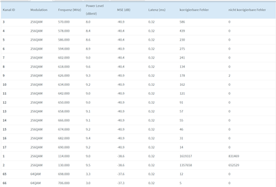

seit gestern abend hatte ich jetzt mehrmals die Situation, das DNS-Auflösung für 15-20 Sekunden nicht funktionierten und bei einem manuellen Prüfen der Counter auf der FB ich einen deutlichen Anstieg feststellen konnte. Anbei die Screenshots:
Was meint ihr?
die Pegel sind OK
Nix auffälliges...
