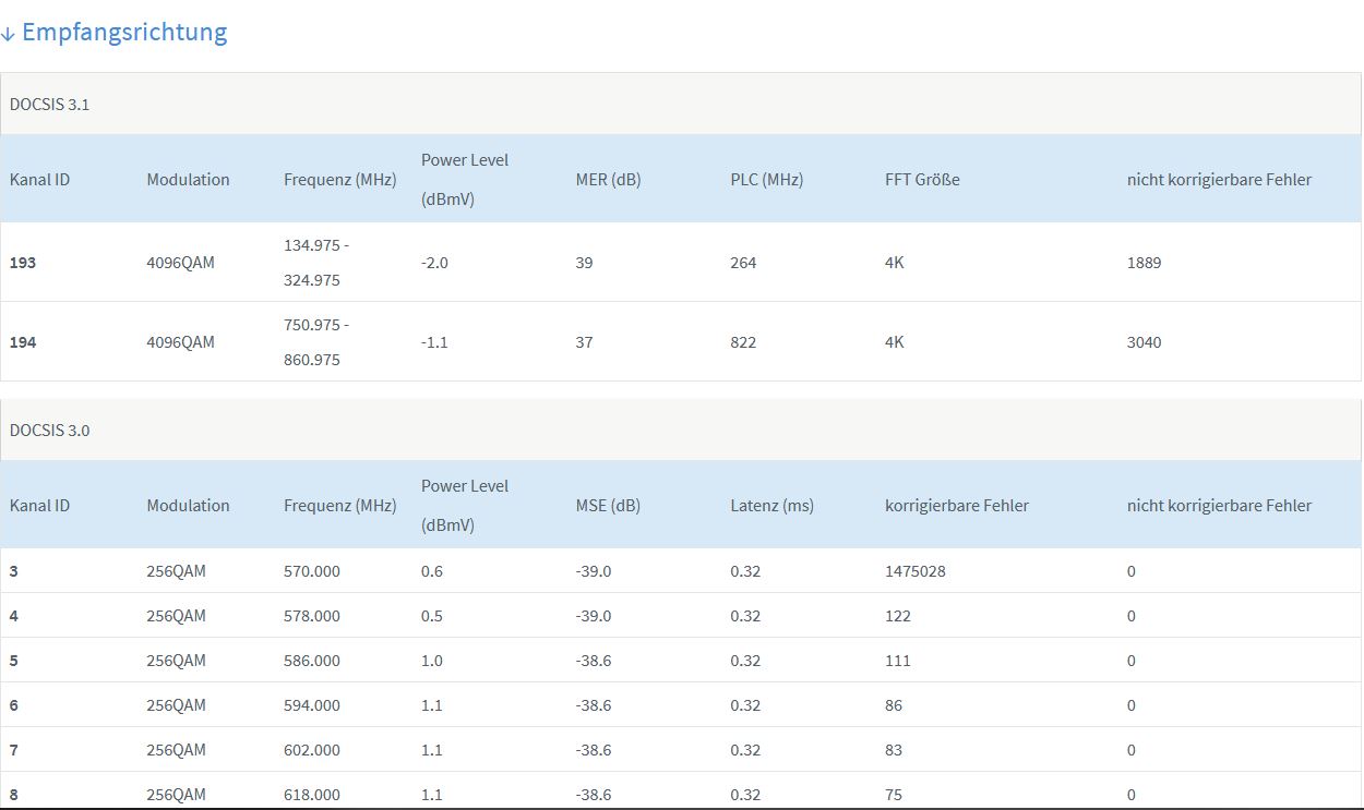

Die Box läuft auch soweit und eigentlich stabil. Allerdings ist die Leitung gefühlt und bei Speedtests langsamer und schwangt extrem zwischen 350mbit - 950mbit (Download) und 5mbit - 50mbit (Upload).
Außerdem ist mir aufgefallen, dass in der Fritzbox unter den Kabelinformation auch so einige "nicht korrigierbare Fehler" stehen.

Die Signalpegel schauen nicht so schlecht aus. Die korrigierbaren Fehler stellen noch kein großes Problem dar. Die wenigen, nicht korrigierbaren Fehler kannst du vernachlässigen.
Ein US-Kanal läuft nur auf 16QAM, was auf ein Problem mit dem Rückweg hindeuten könnte. Beobachte das mal, ob da die Werte schwanken.
