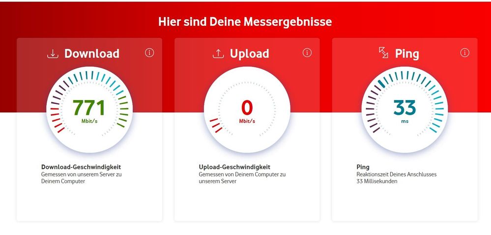

Fakt ist, dass hier der upstream öfter am Tag bis auf 1Mbit absackt.

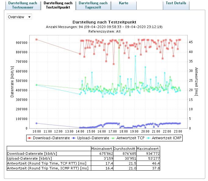

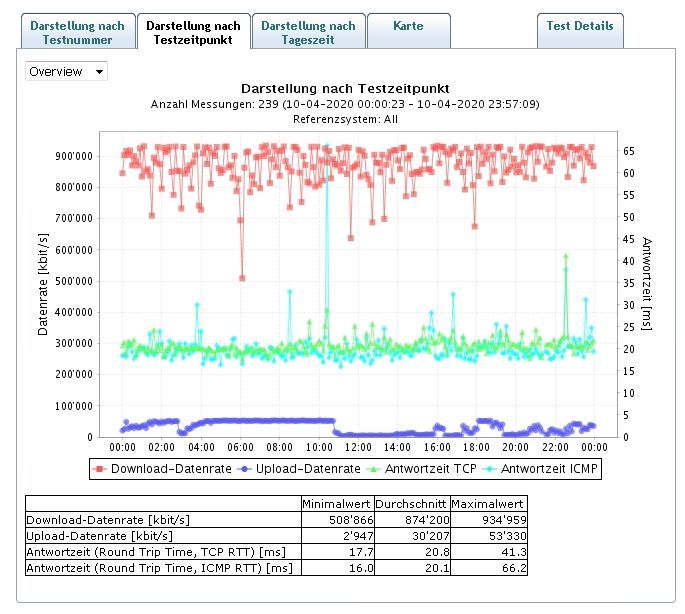

Anbei die Messwerte von heut
Ich habe meinen Server mal 3 Tage durchlaufen lassen und alle 6 Minuten wurde ein Test gemacht.
Was mir auffällt:
-Sogar Nachts um 3Uhr fällt die Bandbreite zusammmen.
-Die Bandbreite fällt schlagartig

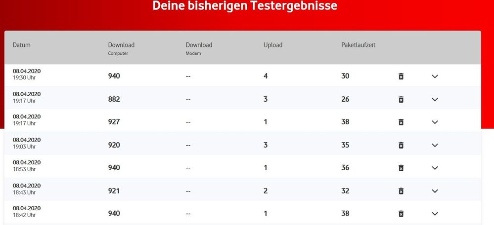

Samstag 19:30
Gestern 20.04 konnte meine Frau und der Nachbar kaum im HomeOffice arbeiten.
