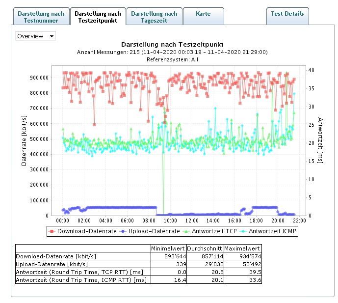

Anbei die Messwerte von heut
Ich habe meinen Server mal 3 Tage durchlaufen lassen und alle 6 Minuten wurde ein Test gemacht.
Was mir auffällt:
-Sogar Nachts um 3Uhr fällt die Bandbreite zusammmen.
-Die Bandbreite fällt schlagartig

Gestern 20.04 konnte meine Frau und der Nachbar kaum im HomeOffice arbeiten.

die Kollegen haben eine Rückkanal-Störung lokalisiert. Dazu sind sie noch immer in der Analyse. Leider ist aktuell noch nicht absehbar, wann der Störer beseitigt wird.
