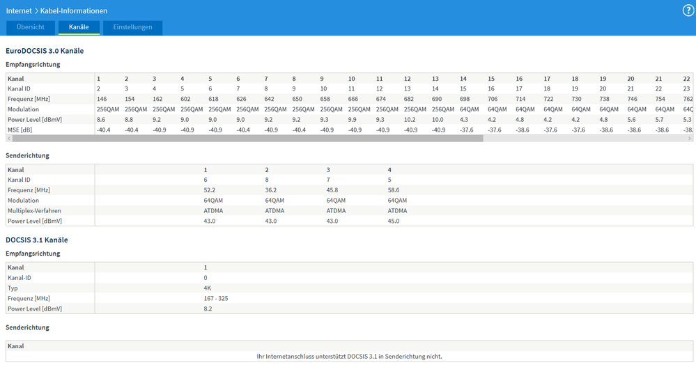

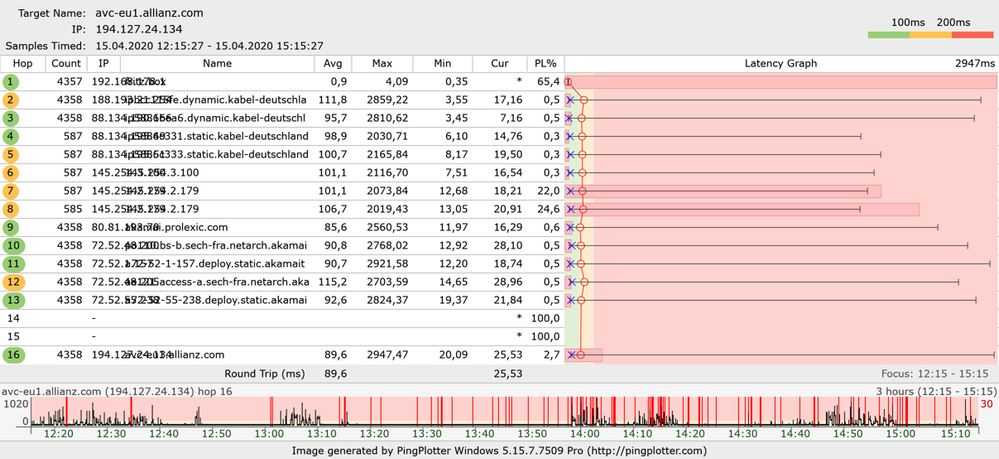

  • Welcher Fehler tritt auf? Seit Vertragsumstellung und Inbetriebnahme der neuen Fritz!Box massive Pingschwankungen und Packet Loss. Standort der Fritzbox ist derselbe wie vorher. Im alten Tarif mit der FritzBox 6490 gab es diese Probleme nicht! Aktueller Pingplotter Screenshot über drei Stunden siehe unten

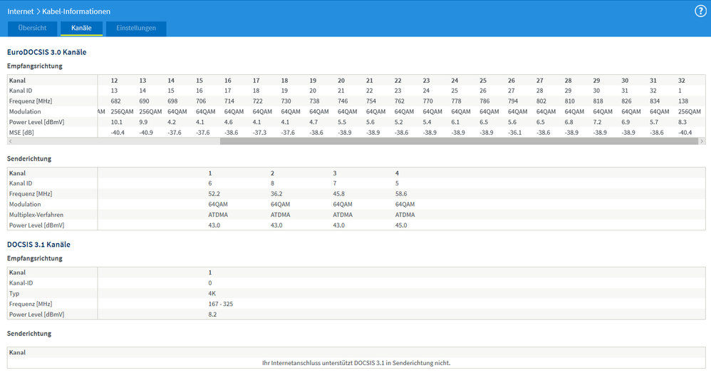

  • Screenshot von den Signalwerten siehe unten

Auffällig ist auf jeden Fall der Packet Loss von mehr als 60% und der im Durchschnitt extrem hohe Ping zwischen der FritzBox und dem ersten Server von Vodafone/Kabel. Das kann jetzt viele Ursachen haben, aber da es hier im Haus weder bauliche Veränderungen gab, noch eine Veränderung am Anschluss (Kabel/Anschlussdose) - sondern lediglich die FritzBox getauscht wurde - würde ich die Ursache tatsächlich auf Seite des Netzbetreibers vermuten. Vielleicht ist ja einfach nur der vom Netzbetreiber im 9-Parteien-Haus verbaute Signalverstärker veraltet und überlastet? So war es zumindest vor ein paar Jahren beim "Upgrade" auf 100 MBit/s...

unser Fachbereich hat angeraten den Traffic mal rein über IPv4 laufen zu lassen und den Anschluss entsprechend angepasst. Welcher Intervall ist beim Plotter eingestellt?

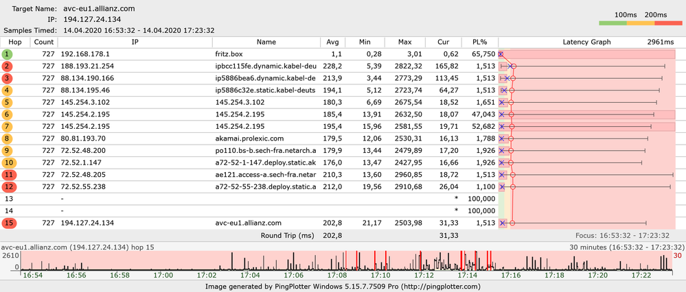

Hier nochmal die Pingplotter-Werte von der letzten halben Stunde, nachdem das Arbeiten im Homeoffice via Citrix "etwas zäh" war:
xxx
Könnte vielleicht auch die FritzBox defekt sein? Immerhin sehe ich ja allein da einen PL von >60% mit verschiedenen Kabeln und Geräten.

Den Anschluss haben wir geprüft. Hier gibt es absolut keine Auffälligkeiten. Die Mitschnitte zeigen schon hohen PL vom Endgerät zum Router. Das liegt entweder an Deinem eigenen Netzwerk oder aber an der Fritzbox.
Was leider nicht so recht aus Deinen Screenshots hervor geht: Welcher Intervall ist im Plotter eingestellt?
Ich tausche sie gern einmal kostenlos auf Verdacht aus, in Ordnung?
Marco
Hi Marco,
der Pingplotter-Intervall steht auf Default-Wert "2.5 seconds".
Ich habe mehrere Gigabit-LAN-fähigen Endgeräte (PCs) mit unterschiedlichen Netzwerkkabeln (Cat 5E/6) an allen Ports der FritzBox ausprobiert - leider immer mit dem gleichen Ergebnis. Ein Austausch der Box scheint absolut sinnvoll zu sein - bitte veranlasse den Gerätetausch.
