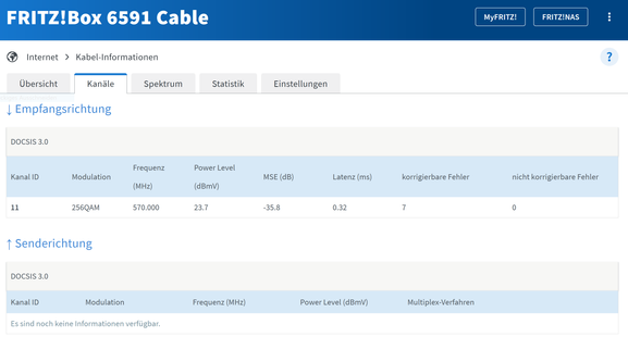

alle Kanäle aus der Fritte posten als Screen!
Der glubb is a Depp
Klar, kein Thema. Ich lerne gerne dazu 🙂
Hin und wieder findet er einen Kanal:
1 Kanal findet er. Hin und wieder1 Kanal findet er. Hin und wieder

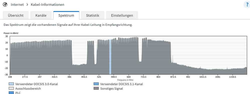

Das Spektrum, wenn die Fritzbox direkt hinter dem 3fach Verteiler hängt, an dem auch die Dosen vom Rest des Hauses (an keiner hängt ein Gerät) dranklemmen.
Hier hängt die Box hinter dem 3fach-Verteiler an dem der Rest des Hauses angeschlossen istHier hängt die Box hinter dem 3fach-Verteiler an dem der Rest des Hauses angeschlossen ist
Und so sieht das Spektrum aus, wenn die Fritzbox direkt hinter dem Verstärker hängt und der 3fach-Verteiler und damit auch der Rest des Hauses nicht verbunden sind:
Hier hängt die Box direkt hinter dem Verstärker (scheint irgendwie etwas übersteuert zu sein)Hier hängt die Box direkt hinter dem Verstärker (scheint irgendwie etwas übersteuert zu sein)

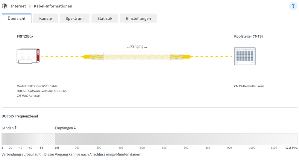

Die Anzeige wechselt zwischen "Ranging" und "Suche Downstream-Frequenz"
"Ranging" wechselt sich ab mit "Suche nach Downstream-Kanal""Ranging" wechselt sich ab mit "Suche nach Downstream-Kanal"

Kurtler
Da muss ein Techniker bei dir vorbeikommen, so kann nichts gehen.
