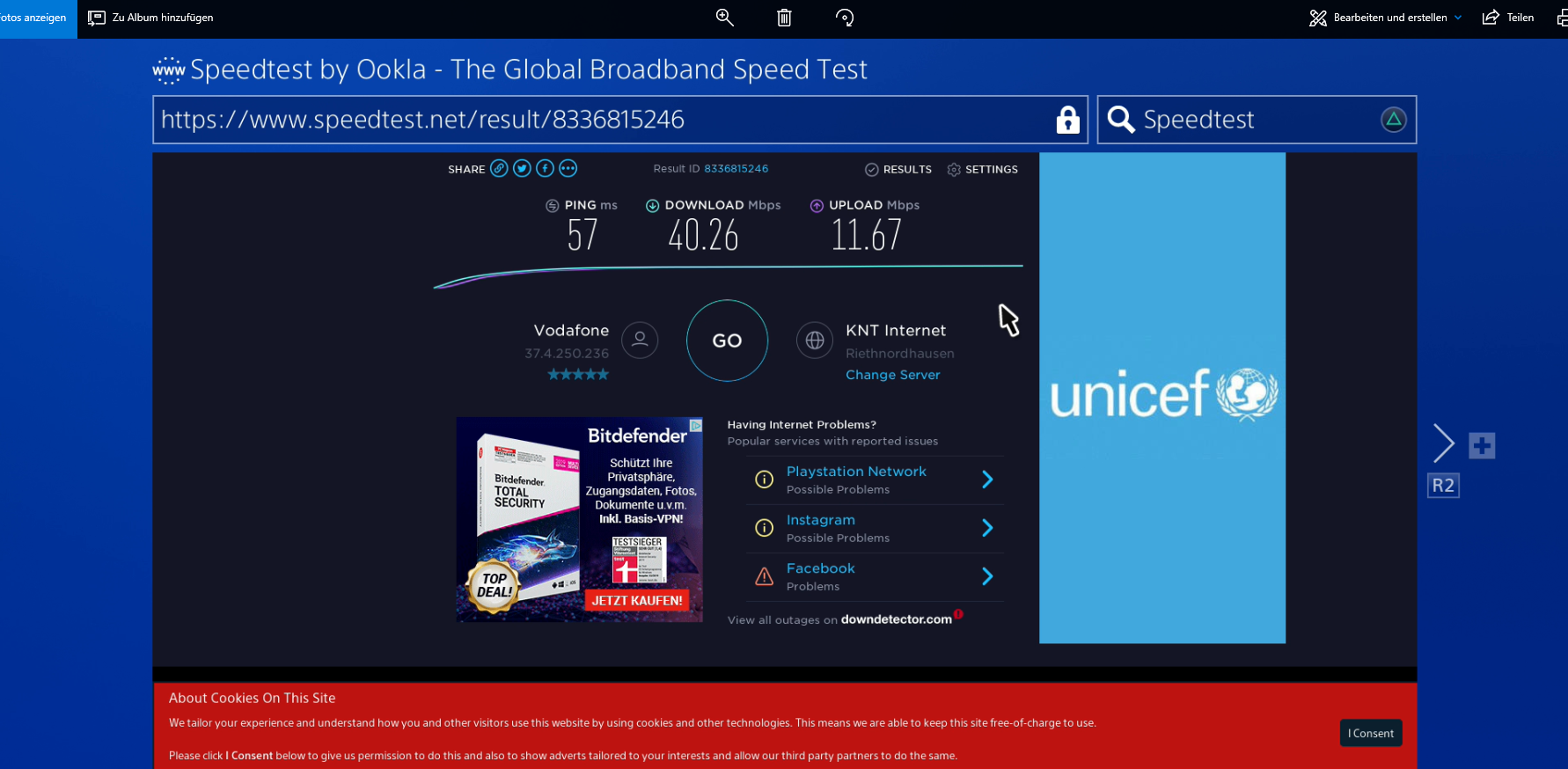

Naja hier ist noch mal ein Speedtest über den PS4 Browser.
https://gyazo.com/c0328289d68bd31b606455f274b2f512
PSN war beim Login eingeschränkt. Man konnte sich nicht in seinen Account einloggen aber Verbindung und Internettest funktionierte trotzdem.
