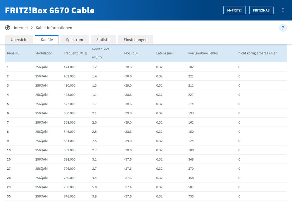

Hier noch von der fritzbox die Kabel-InformationenVodafone 1.pngVodafone 2.pngVodafone 3.pngVodafone 4.png

schau mal was die Sendepegel machen, ob die QAM 8/4 springen, einer läuft auf QAM 16 das schaut nach Rückwegstörer aus
Der glubb is a Depp
Danke für die schnelle Antwort - der QAM springt von 16 auf 64 habe ich eben gesehen. Was genau ist damit gemeint was die Sendepegel machen, bzw ob sie QAM 8/4 springen?
