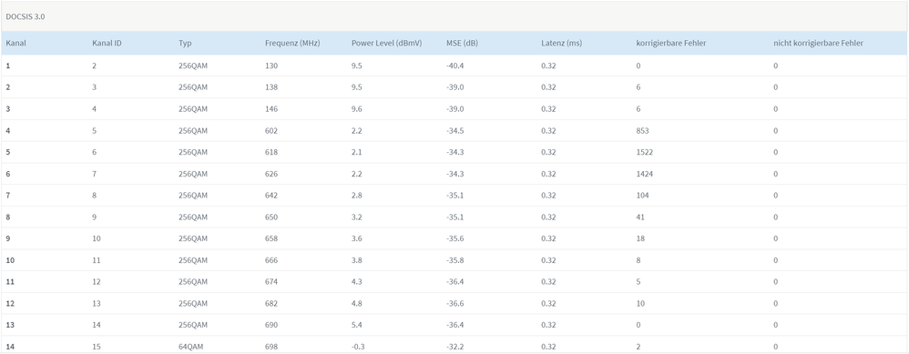

ich kämpfe immernoch mit meinem Packetloss Problem. Es war schon ein Techniker da und hat hier ordentlich eingepegelt. Es war wohl ein deutlich zu hoher Widerstand verbaut. Nachdem er Fertig war waren seine Werte alle im grünen Bereich, nachdem er weg war und ich am Pc war habe ich aber schnell gemerkt das ich immer noch Packetloss habe. Vielleicht weiß einer hier was es noch sein könnte.

  • Welche Maßnahmen wurden durch die Störungshotline durchgeführt? Neues Koaxialkabel und ein Techniker war da und hat alles neu eingepegelt. Werte 1.PNGWerte 2.PNGWerte 3.PNG

also es läuft jetzt ohne den OFDMA Kanal sehr gut 🙂  Wäre super wenn der deaktiviert bleiben kann.
Und eine Frage habe ich noch bezüglich meiner Werte (Werte sind ja eigentlich top nur interessiert es mich persöhnlich) entstehen die paar korrigierbaren Fehler wegen der etwas zu niedrigen MSE Werte? Weil so wie ich es sehe nehmen die Fehler zu desto niedriger der MSE wird. Wäre einfach nur mal interessant das zu wissen 😛

Das ist doch zumindest mal schön zu lesen Der MSE muss einen Wert über 30dB haben. Angezeigt wird hier der Rauschabstand. Wir müssen also mehr als 30dB vom Grundrauschen weg ein, damit es keine Störungen gibt. Das ist hier gegeben
In dem Frequenzbereich funkt auch DVB-T2. Das könnte eher die Ursache sein, aber das bekommen wir ja ausgebügelt und hat damit keinen Einfluss auf die Leitung. Wichtig ist der Wert der nicht korrigierbaren Fehler. Eine geringe Zahl ist dabei aber auch nicht dramatisch. Es sollten halt nicht Millionen innerhalb kürzester Zeit sein.

Mein Problem mit dem Packetverlust wurde durch das deaktivieren des OFDMA Kanals gelöst.
