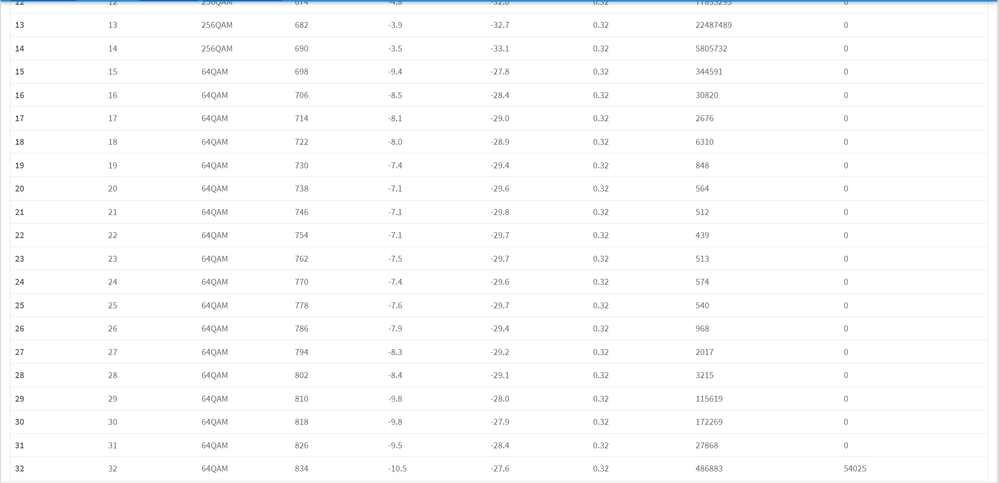

  • Welcher Fehler tritt auf? Ich habe Packetloss und immer wieder auftretende Fehler in den Modemwerten.
  • Wie ist Dein Endgerät mit dem Modem verbunden? LAN
  • Welche Maßnahmen wurden durch die Störungshotline durchgeführt? Neues Koaxialkabel und ein Techniker war da und hat alles neu eingepegelt. Werte 1.PNGWerte 2.PNGWerte 3.PNG

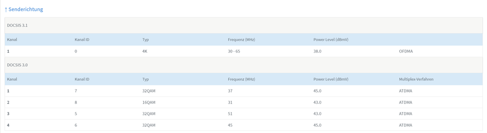

so richtig schick sehen die Werte aber immer noch nicht aus. Der SNR (MSE) sollte immer über 30dB liegen und die Modulation der Upstreams idealerweise bei QAM64. Ich würde mir den Anschluss gern einmal genauer anschauen.

die nicht korrigierbaren Fehler sind seit dem Einsatz des Kollegen deutlich gesunken. Lass uns doch bitte mal einen aktuellen Latenztest und eine Übersicht der Fehler am Modem nach einem Stromreset hier.

Oh ja das stimmt. Was ich noch bemerkt habe ist das die QAM Werte in Senderichtung immer unterschiedlich sind, mal ist es 64,16,64,32 mal 64,64,64,64 und  einmal sogar 32,16,8,32.
Die unten angehängten Werte sind von heute morgen 9Uhr.
jetzt z.B. sind die wieder umgesprungen auf diese hier.

die Modulation darf ja schwanken. Die Technik ist ja so aufgebaut, damit Signalschwankungen ausgeglichen werden können. Auf Deinem Bild sind ja die Fehler im Downstream sichtbar. Hier interessieren uns nur die nicht korrigierten Fehler. Der Sceenshot wurde nach einem Stromreset gemacht?
Für den Upstream werden dort keine angezeigt. Dies werden am CMTS gemessen. Und dort schaut es aktuell gut aus. Lass doch bitte mal einen Latenztest zu Google hier oder zu einem anderen Dienst Deiner Wahl. Gern via Tracert, PathPing oder WinMTR. Kann man einfach kopieren.

Das Modem wechselt wahnsinnig oft die Frequenz auf den Upstreams und die Pegel schwanken teils sehr stark.
