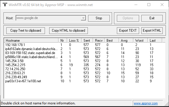

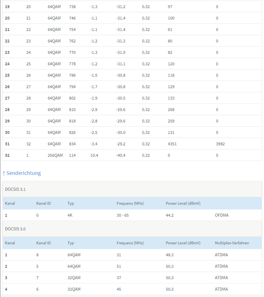

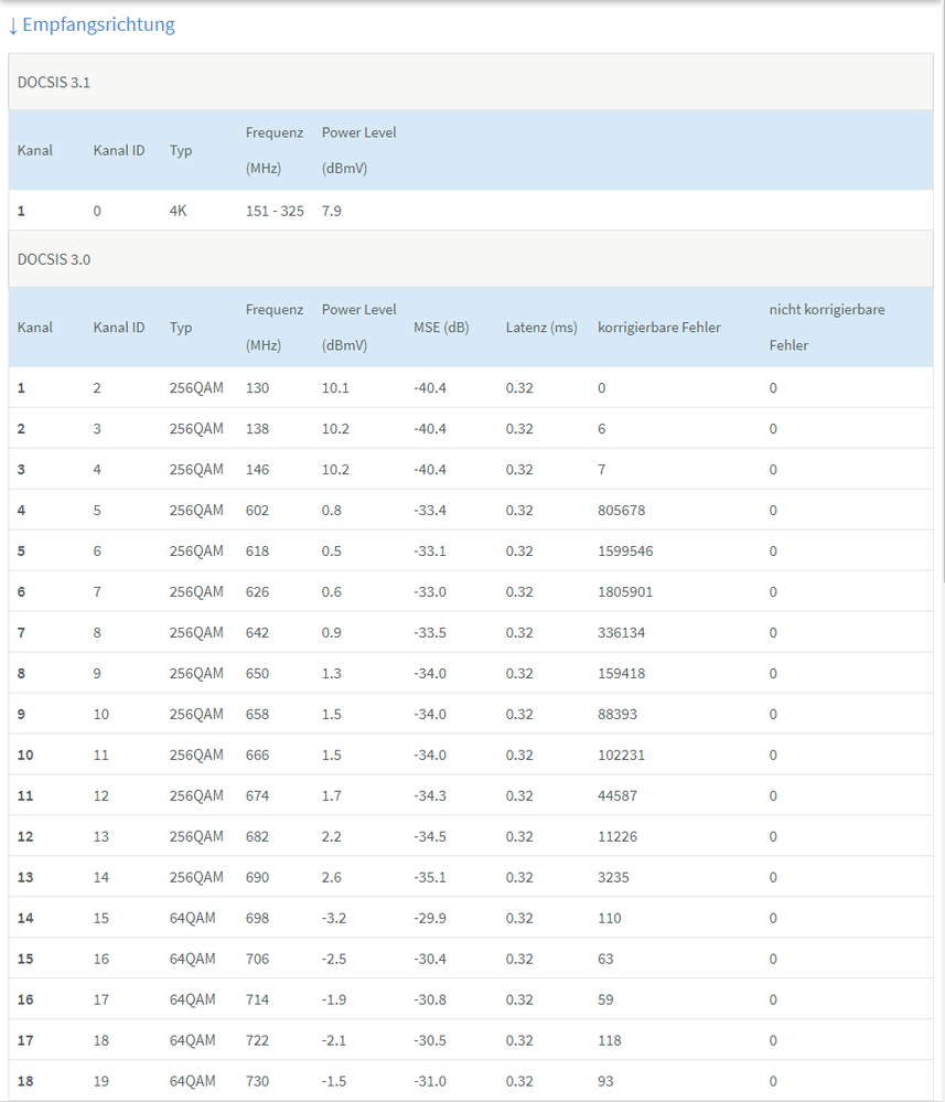

ich kämpfe immernoch mit meinem Packetloss Problem. Es war schon ein Techniker da und hat hier ordentlich eingepegelt. Es war wohl ein deutlich zu hoher Widerstand verbaut. Nachdem er Fertig war waren seine Werte alle im grünen Bereich, nachdem er weg war und ich am Pc war habe ich aber schnell gemerkt das ich immer noch Packetloss habe. Vielleicht weiß einer hier was es noch sein könnte.

so richtig schick sehen die Werte aber immer noch nicht aus. Der SNR (MSE) sollte immer über 30dB liegen und die Modulation der Upstreams idealerweise bei QAM64. Ich würde mir den Anschluss gern einmal genauer anschauen.

die nicht korrigierbaren Fehler sind seit dem Einsatz des Kollegen deutlich gesunken. Lass uns doch bitte mal einen aktuellen Latenztest und eine Übersicht der Fehler am Modem nach einem Stromreset hier.

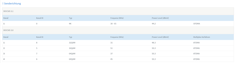

Oh ja das stimmt. Was ich noch bemerkt habe ist das die QAM Werte in Senderichtung immer unterschiedlich sind, mal ist es 64,16,64,32 mal 64,64,64,64 und  einmal sogar 32,16,8,32.
Die unten angehängten Werte sind von heute morgen 9Uhr.
jetzt z.B. sind die wieder umgesprungen auf diese hier.

Hallo AndréSch,

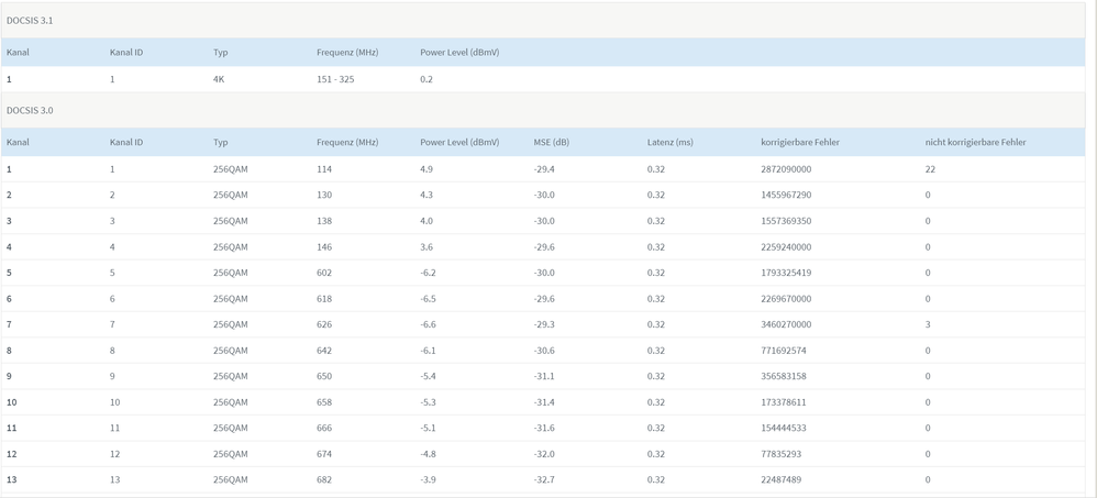

die Modulation darf ja schwanken. Die Technik ist ja so aufgebaut, damit Signalschwankungen ausgeglichen werden können. Auf Deinem Bild sind ja die Fehler im Downstream sichtbar. Hier interessieren uns nur die nicht korrigierten Fehler. Der Sceenshot wurde nach einem Stromreset gemacht?
Für den Upstream werden dort keine angezeigt. Dies werden am CMTS gemessen. Und dort schaut es aktuell gut aus. Lass doch bitte mal einen Latenztest zu Google hier oder zu einem anderen Dienst Deiner Wahl. Gern via Tracert, PathPing oder WinMTR. Kann man einfach kopieren.
Gruß Fred

okay also schwanken darf es gut. Ich weiß nicht vielleicht ist es relevant zu erwähnen das der Techniker meinte das meine Nachbarn (Wohne in einem Mehrfamilienhaus) auch alle ganz schlimme werte haben. Und ich sehe die Probleme (Packetloss) auch nur in Senderichtung, also alles was eingeht ist perfekt.
Die werte die ich vorhin geschickt hatte waren nach einem Stromreset ja. ( Ich hatte die Fritzbox Abends wärend ich duschen war aus dem Strom gezogen , danach wieder eingesteckt und heute morgen die Screenshots geschickt.)

Das Modem wechselt wahnsinnig oft die Frequenz auf den Upstreams und die Pegel schwanken teils sehr stark.
Ich möchte gern einen Techniker beauftragen, der sich das vor Ort anschaut. Wenn das für Dich in Ordnung ist, dann brauche ich noch eine Handynummer, damit wir einen Termin vereinbaren können.
