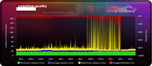

ich habe seit kurzer Zeit eine Technicolor Vodafone Station mit Wifi6 (CGA6444VF) welche ich im Bridge-Modus betreibe. Seit dem Wechsel von unserem TC4400 bemerken wir immer wieder unangekündigte Neustarts mit  vorausgehenden hohen Ping und Packetloss, sowie allgemeinen wiederkehrenden Packetloss alle 5 Minuten.
Firmware version:         19.3B57-1.0.41
Anbei ein paar Bilder. Das erste zeigt die Situation vor dem unangekündigten Neustart. Dies tritt in unregelmäßigen Intervallen immer nach dem gleichen schema auf.
Das zweite ist ein Screenshot von Pingplotter der den Packetloss alle 5 Minuten zeigt. Der Paketloss beginnt nach dem der Firewall ab der Vodafone Station.

Wie man hier schön erkennt, hat es sich gestern über mehrere Stunden gezogen. Mit kleineren Aussetzern und hohem Packetloss bis dann schließlich der Neustart kam.
