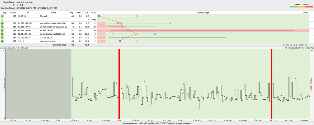

Hallo zusammen,
ich habe seit kurzer Zeit eine Technicolor Vodafone Station mit Wifi6 (CGA6444VF) welche ich im Bridge-Modus betreibe. Seit dem Wechsel von unserem TC4400 bemerken wir immer wieder unangekündigte Neustarts mit  vorausgehenden hohen Ping und Packetloss, sowie allgemeinen wiederkehrenden Packetloss alle 5 Minuten.
Firmware version:         19.3B57-1.0.41
Anbei ein paar Bilder. Das erste zeigt die Situation vor dem unangekündigten Neustart. Dies tritt in unregelmäßigen Intervallen immer nach dem gleichen schema auf.
Das zweite ist ein Screenshot von Pingplotter der den Packetloss alle 5 Minuten zeigt. Der Paketloss beginnt nach dem der Firewall ab der Vodafone Station.

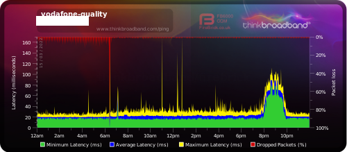

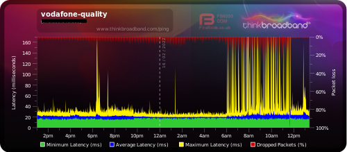

Nachricht enthält ein Bild
Knell7
Moin @LukePog ,
alles beim Alten. (Außer das ich hier nochmal einen versiegelten identischen Router habe.)
Letzter Neustart war am 15.03.
(Direkt aus dem Gerät kopiert)
Uptime since last reboot:  2 days, 10 hours and 11 minutes
Date & Time: 17.3.2022 | 17:33
Beim Pingplotter ist leider die Testversion schon abgelaufen, daher bekomme ich nicht mehr als zwei auf ein 10 Minuten Bild.
Gruß
Knell7

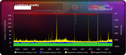

Nachricht enthält einen Hyperlink Nachricht enthält ein Bild
Knell7
Hallo @LukePog ,
heute gab es auch wieder ein Ausfall.
Kurzer Kreuzverweis, da sich die Symptome gleichen: Klick mich
(Anderes Technicolor Gerät, auch eine .41 Firmware. Packetloss und Aussetzer nur im Bridge Modus)
Gruß
