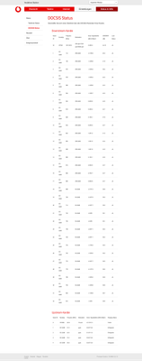

Seit Freitagabend ist das Internet und Telefon nicht erreichbar. Die LED-Statuslampe für Strom und Internet ist weiß. Die LED-Statuslampe für Phone blinkt rot. Das Modem ist im Bridgemode. TP Deco X60 ist für das Netzwerk im Haus verantwortlich. Geräte werden entweder mit WLAN oder LAN eingebunden. Das Setup existiert seit vier Jahren relativ problemlos. Firmware das Modems ist 19.3B80-3.5.13
  1. Das Modem wurde neugestartet ohne Effekt, Das Model zeigt fuer einen kurzen Moment alle Status LEDs in weiss bevor die Phone LED rot leuchtet. In dieser Phase ist das Internet nicht verfuegbar.
  2. Das Modem wurde neugestartet mit mehrminuetiger Pause ohne Effekt.
  3. Das Modem wurde ge-resettet ohne Effekt.
  4. Das Modem ist mit Einschraenkungen unter 192.168.100.1 erreichbar.
    1. Das Interface ist teilweise nicht erreichbar. Nach erfolgreichen Login und Nutzung des Interfaces ist das Modem dann nicht mehr erreichbar
    2. Das Interface ist teilweise sehr langsam
    3. Das Interface zeigt dass DOCSIS Online ist.
    4. Das Interface zeigt 0 Telefon.
  5. Das Modem ist nach kurzer Zeit nicht mehr im Netzwerk eingebunden. Ein Beispiel, wo nach wenigen Minuten das Modem nicht mehr im Netzwerk angesprochen werden kann.

das ist bereits erfolgt. Meine Vermutung geht in Richtung Hardware im Moment, weil das Modem später nicht unter der IP-Adresse erreichbar ist.
LG
Hi Robert,
Ich frage mich ob die Hardware ein Problem macht weil das Interface des Models/IP nicht ansprechbar sind.
Gruss
auch ein Hardwareproblem kann man nicht ausschließen
lass doch die Vodafone Station mal über den Support austauschen
