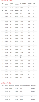

Docsis Status posten, Pingplotter machen

melde einen Rückwegstörer, oben dazu mal die Suche nutzen!

Screenshot 2025-01-29 081046.pngScreenshot 2025-01-29 081113.pngScreenshot 2025-01-29 081132.png

du kannst auch einen melden!

Was genau stimmt denn dort nicht ? Also soll ich einfach Vodafone Hotline anrufen unter Störung dann Rückwegstörer melden ???
Die Modulation im Upload stimmt nicht. Kaum Upload, dadurch hoher Ping und langsamer Download. Vermutlich Rückwegstörung.

Ich habe aber keine Probleme mit Download Geschwindigkeit, mein größtes Problem ist mit Counter Strike 2 mikroruckler
