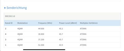

Halllo liebe Community.seit einigen Tagen ist bei mir der Upload langsam, 16 statt 50 MBits/s. In der FB Cable 6690 wird unter Internet>Kabelinformationen nur ein Upload Kanal angezeigt, siehe Screenshot. Ist das normal / die Ursache? Neustart des Ro...

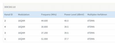

Hallo Vodafone-Team,seit über einem Monat ist mein Kabel-Internetanschluss sehr instabil. Es kommt regelmäßig zu Störungen mit einem Upload von weniger als 1 Mbps. Laut Ihrer Website liegt in meiner Gegend ein Rückwegstörer vor.Könnten Sie bitte über...

Sehr geehrte Damen und Herren, vor kurzem haben wir unseren Kabel-Router erhalten und in Betrieb genommen.Leider zeigen Sie immer mal wider Geschwindigkeitseinbrüche, welche auch beim Speedtest zu sehen sind. In den Kabel-Informationen der Fritz!Box ...
Hallo zusammen, ich habe seit längerer Zeit massive Probleme mit meinem Vodafone-Kabelanschluss und hoffe auf eure Einschätzung. Setup:Vodafone KabelanschlussFRITZ!Box 6690 CableEinfamilienhausProbleme treten unabhängig von der Tageszeit auf Problem...

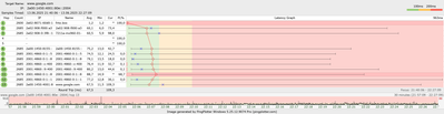

Hallo zusammen, vielleicht kann mir hier jemand Klarheit verschaffen. Ich habe seit geraumer Zeit Probleme mit meinem Anschluss.Ich bekomme in Spielen wie CS2 und Rocket League, die vermehrt kleine UDP Pakete versendet, erhöhte Latenzspitzen auf über...
