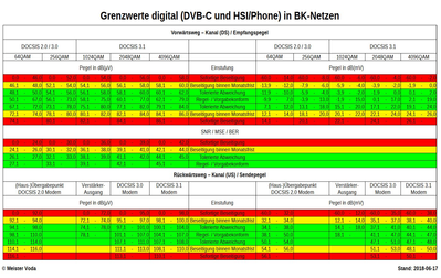

Anbei mal ein Auszug aus der Fritzbox. Worauf muss ich bei den Daten achten bzw. Was wäre auffällig?
Hallo @David87
Die Signalpegel der Upstreamkanäle sind zu niedrig, siehe hier:
Gruß Hermes1
