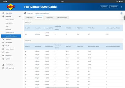

In meiner FRITZ!Box 6690 sehe ich währenddessen, dass die unkorrektierbaren Fehler stark ansteigen. Das passiert nicht auf allen Kanälen, sondern vor allem auf den Kanälen 1, 2 und 193. Die anderen bleiben sauber.
Die Signalwerte sehen eigentlich völlig normal aus.

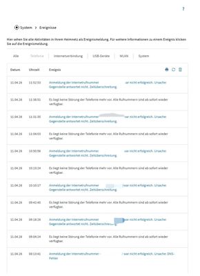

Zusätzlich habe ich öfter in den Ereignissen sowas wie:
„Anmeldung der Internetrufnummer nicht erfolgreich – Gegenstelle antwortet nicht (Zeitüberschreitung)“
Kurz danach steht dann wieder, dass alles funktioniert.

Signalpegel sind völlig in Ordnung, auch die paar Fehler sind völlig in Ordnung.
Das die Kanäle 1/2 höhere Fehlerraten haben ist auch in Ordnung, dass kommt durch den Upstream. Deswegen werden die Frequenzen auch fürs Internet genutzt und nicht für TV

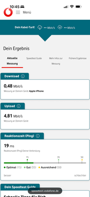

Naja dieses bild entstand 5 Minuten nachdem ich den router neu gestartet habe. Hätte ich noch dazuschreiben müssen. Und Auserdem ist wie gesagt der komplette download und upload im keller.

Dann poste bitte aktuelle Signalpegel.
am 12.04.2026 11:10
Das sind genau die gleichen werte wie gestern abend
am 12.04.2026 11:16
Ich denke die Fehlerraten steigen so an?
