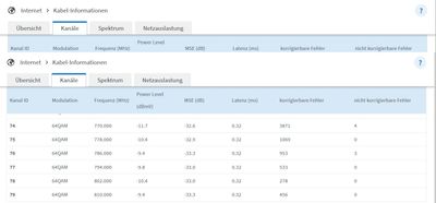

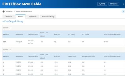

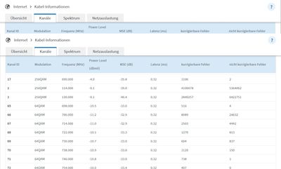

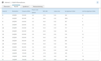

@Peter_Haus_P ,
mit der Version 8.22 scheint es bei Leihgeräten diverse Probleme zu geben, poste doch einmal alle Signalpegel als Screenshot.
Fritzbox:
Benutzeroberfläche öffnen > Internet > Kabelinformationen > Kanäle
http://192.168.178.1
Gruß Hermes1
hier die angefragten Daten.
Bin kein Profi und wusste nicht welche Signalpegel du im Detail benötigtst, deshalb alle Kanäle in Richtung Empfang.

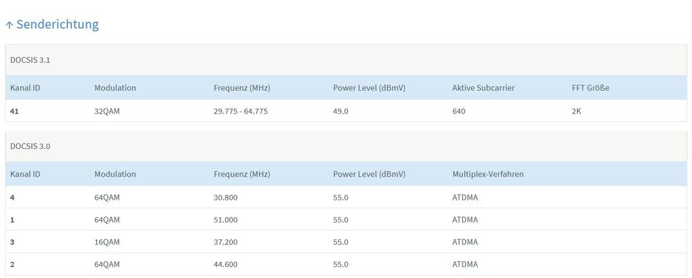

Bitte auch noch die Upstream Pegel, insgesamt wäre ein Techniker vor Ort wahrscheinlich sinnvoll.
Es sieht einerseits nach alter Hausinstallation aus, andererseits nach Optimierungspotenzial.
Hallo seelo2010,
bei mir handelt es sich um einen Kabelanschluss in einem Mehrfamilienhaus.
Bis zum Firmware-Update des Routers letzte Woche hat ja alles einwandfrei funktioniert.
Wenn ich jetzt einen Techniker bestelle muss ich zu dem üppigen monatlichen Kosten auch noch den Servicetechniker bezahlen, das darf nicht sein 🙂Screen5.jpg.jpg
