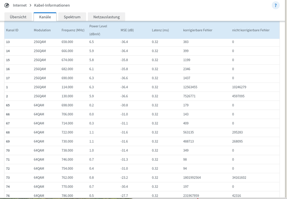

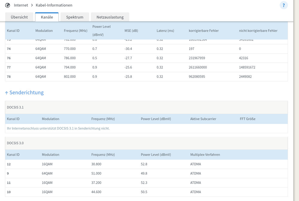

Hallo zusammen,
sporadisch habe ich eine ganz schlechte bzw. sehr langsame Internetverbindung auch an Kabelgebundenen Geräte die direkt mit der FritzBox verbunden sind.
Neustart etc wurden schon alles ausprobiert. Verbindungsabbrüche gibt es laut FritzBox aber nicht.
Könntet ihr das prüfen, ob es dort Probleme bis zum Hausanschluss gibt?

Nordwiking45
Screenshot 2026-06-03 221524.pngScreenshot 2026-06-03 221537.pngScreenshot 2026-06-03 221550.png
Liegt das vllt immer noch an einen Rückfehler.. Ich bin mir nicht sicher ob das vor einiger Zeit überhaupt behoben wurde.
Brauchst einen Techniker vor Ort der dein Hausnetz instand setzt.
Am besten mal beim Kundenservice melden.
Du erreichst den Kundenservice neben der Hotline vorzugsweise über WhatsApp: https://vod.af/VodafoneWhatsAppHilfe
Kurtler
Und zusätzlich dürfte auch noch ein Rückwegstörer vorliegen.
Gruß Kurt
Dachte ich auch im ersten Moment, denke aber eher das liegt am Hausnetz.
Denke wenn das passt sieht auch der Upstream fein aus.
Wird ja auch gar kein D3.1 Upstream gelistet.
Vielen Dank für die Antworten. Am Montag kommt ein Techniker. Bin gespannt, was dort das Problem ist.
