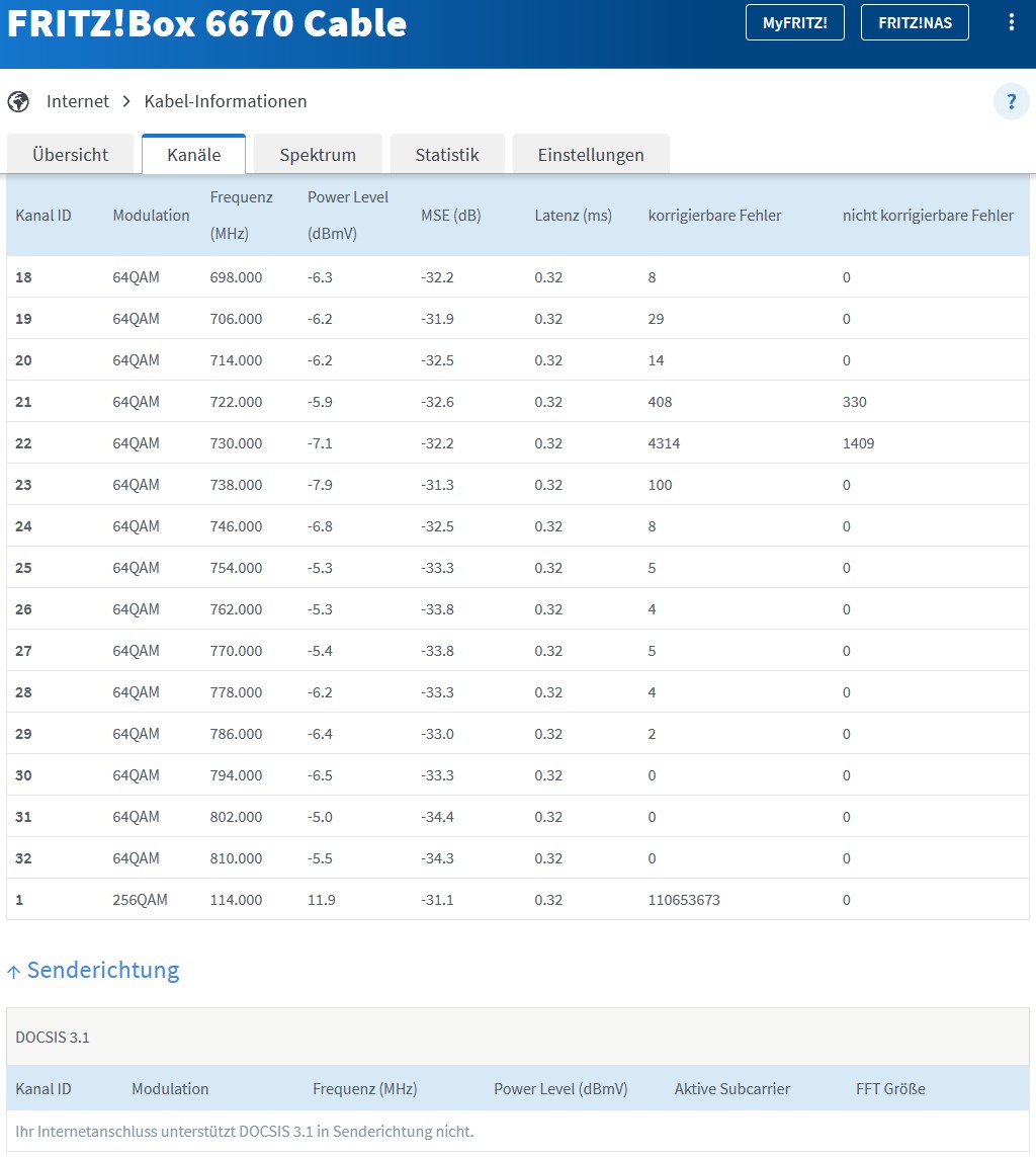

seit einiger Zeit habe ich massive Probleme beim Online‑Gaming, insbesondere bei Counter‑Strike 2 (CS2) über Steam. Mein Ping scheint in Ordnung zu sein. Aber durch stetigen Jitter kommt es durchweg zu Mikroruckler, Schärfeflimmer, Schlieren und Sprüngen in der Zeit.
Warum melde ich mich hier? - Beim Support war ich schon, allerdings habe ich das Gefühl, man bemüht sich nicht. Die Tickets werden geschlossen, ohne dass das Problem behoben wird. Rückfragen mit verweisen auf diese Community und ideen, wie weg von DS-Lite-Tunnel hin zum echten Dual-Stack sind im First-Level-Support natürlich zu Tiefgründig. Ein Techniker der sich meine Werte in der FritzBox anschaut oder näheres Wissen möchte meldet sich nicht. Ein ausführlicher Kontakt schien mir eher unerwünscht.
Wenn ihr also Ideen habt wo ich mich genau melden kann, an was es liegen könnte oder welche Stichworte/Ideen ich beim Support benennen kann um Gehör zu erhalten, lasst es mich bitte bitte gerne Wissen.

Einige MSE Werte sind niedrig. Ein US-Kanal läuft nur auf 16QAM, was auf ein Problem im Rückweg hindeuten könnte. Beobachte das mal, ob die anderen Kanäle auch heruntermodulieren.
Dir fehlt der DOCSIS 3.1 in Senderichtung.
Gruß Kurt
Hallo Kurtler, danke für deine Info. Wenn mir der DOCSIS 3.1 in Senderichtung fehlt, muss ich das Vodafone mitteilen und geht das eher in Richtung Einstellung auf Provider-Seite, Einstellung auf User-Seite (FritzBox) oder muss da ein Techniker vorbeikommen?
Kurtler
Ich würde mal eine Störung melden.
Gruß Kurt

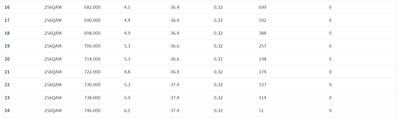

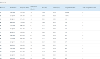

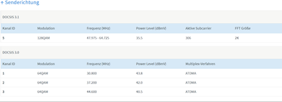

Hallo MPOLO8, nach dem Tausch des Technikers vor Ort (neuer Hausverstärker, Multiverteiler, usw...) habe ich weniger korrigierbare Fehler und deutlich weniger nicht korriegierbare fehler. Siehe neue Bilder der Kanäle im Anhang. Gefühlt ist "Jitter" besser geworden, aber tatsächlich teilweise immer noch vorhanden. Muss noch ein paar Tage mehr testen. Der Techniker meinte, es würde noch eine kleine Störung vorliegen die aber von außerhalb des Hauses (also der Straße) käme und die keine Auswirkung haben sollte.

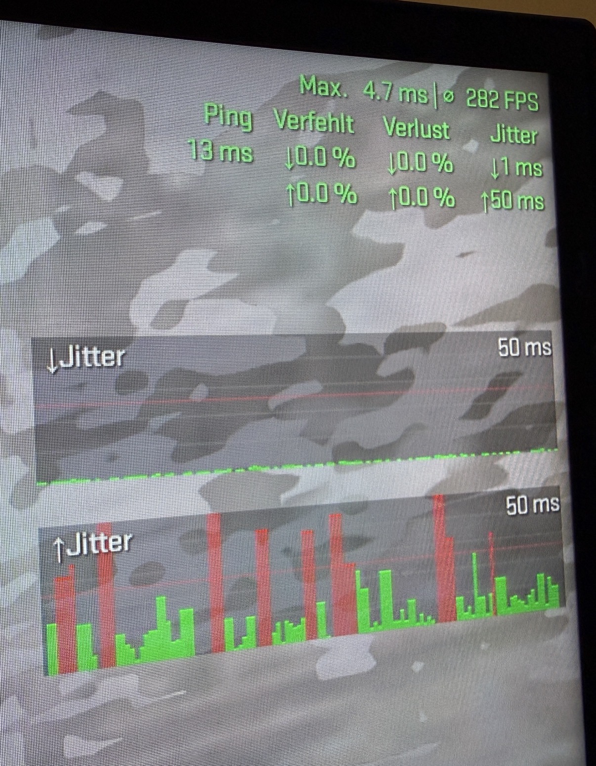

Update. Leider immer noch Jitter. Egal ob keine, 1 Tick oder 2 Tick Puffer zur Kompensation von Paketverlusten und Latenzvarianzen einstellt wird. Siehe Bilder abei.
