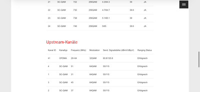

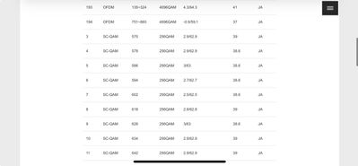

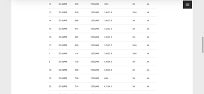

CopperCable123
CopperCable123
Hallo, ich habe die Screenshots mit den Kanälen hochgeladen
alles klar, wurde gemacht!
@CopperCable123
Die Signalpegel der Uploadkanäle sind viel zu hoch, melde eine Störung, ohne Techniker wird das nichts.
