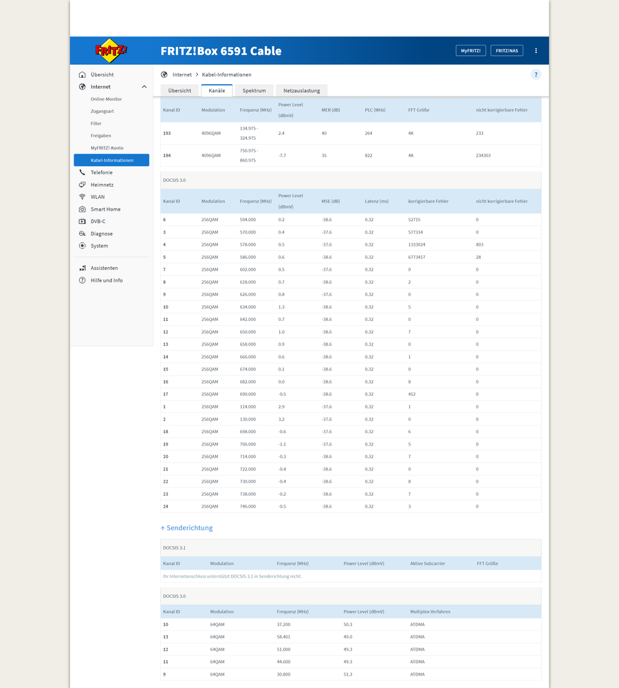

Hallo zusammen,
ich habe seit einiger Zeit massive Probleme mit Network Jitter in Counter-Strike 2. Das Spiel zeigt regelmäßig 100 bis 200 ms Network Jitter, wodurch es zu Lag-Spikes, ungenauer Trefferregistrierung und einem allgemein sehr unruhigen Spielgefühl kommt.
Meine Hardware
  • Anschluss: Vodafone Kabel
  • Router: FRITZ!Box 6591 Cable
  • Verbindung: LAN (kein WLAN)
Da ich den Fehler eingrenzen wollte, habe ich die Signalwerte meiner FRITZ!Box geprüft.
DOCSIS 3.1 Downstream Kanal 193
  • Modulation: 4096-QAM
  • Frequenz: 134,975 - 324,975 MHz
  • Power: +2,4 dBmV
  • MER: 40 dB
  • Nicht korrigierbare Fehler: 31
Kanal 194
  • Frequenz: 750,975 - 860,975 MHz
  • PLC: 822 MHz
  • Power: -7,8 dBmV
  • MER: 35 dB
  • Nicht korrigierbare Fehler: 46.630
Dieser Kanal fällt deutlich aus der Reihe.
Vor etwa 10 Minuten hatte Kanal 194 noch ungefähr:
  • 4.866 nicht korrigierbare Fehler
Nach nur etwa 10 Minuten:
  • 46.630 nicht korrigierbare Fehler
Also über 40.000 neue nicht korrigierbare Fehler innerhalb von etwa 10 Minuten.
DOCSIS 3.0 Downstream
Signalpegel:
  • zwischen -1,0 und +3,3 dBmV
MSE:
  • zwischen -37,6 und -39 dB
Die meisten Kanäle sehen sauber aus.
Allerdings treten inzwischen auch hier erste nicht korrigierbare Fehler auf:
  • Kanal 4 (578 MHz): 266
  • Kanal 5 (586 MHz): 13
Korrigierbare Fehler sind teilweise sehr hoch, beispielsweise:
  • 900.873
  • 204.343
  • 87.100
Upstream
Alle fünf Kanäle senden mit:
  • 49,0 dBmV
  • 49,3 dBmV
  • 49,3 dBmV
  • 50,3 dBmV
  • 51,3 dBmV
Soweit ich weiß, ist das zwar noch innerhalb der Spezifikation, aber bereits relativ hoch.
Symptome
  • Counter-Strike 2 zeigt dauerhaft 100 bis 200 ms Network Jitter
  • Verbindung erfolgt ausschließlich über LAN
  • Das Problem tritt unabhängig von WLAN auf
  • Es fühlt sich an, als würden Pakete verloren gehen oder ständig neu übertragen werden
Meine Frage
Ist der DOCSIS-3.1-Kanal bei 822 MHz mit den schnell ansteigenden nicht korrigierbaren Fehlern ein Hinweis auf eine Störung der Leitung oder des Segments?
Könnte das die Ursache für den extremen Jitter sein?
Über Einschätzungen oder Erfahrungen würde ich mich freuen.

sgtpownednoob

Nein, der extreme Jitter ist nicht auf die Fehler auf ausschließlich dem oberen DOCSIS3.1-Kanal zurückzuführen.
Ich gehe eher davon aus, dass das Problem das Peering hin zum Spielserver ist...
Und leider ist Kabel nunmal dafür bekannt, dass der Jitter wesentlich höher als bei DSL oder gar Glasfaser ist.
Hallo @sgtpownednoob ,
tausche einmal das Kabel zwischen MMD und Fritzbox gegen ein höherwertiges (135 dB) aus, die Signalpegel der Uploadkanäle der FB sind zwar grenzwertig, ich denke aber Vodafone wird deshalb nicht aktiv werden.
Gruß Hermes1

@Hermes1 Ich habe schon verschiedene Kabel versucht. Ich habe auch noch eine MMD unten und habe mir extra noch eine Oben montieren lassen.
@reneromann Ich kann nur sagen, dass ich diese Probleme in meiner alten Wohnung nicht hatte. Selbes Spiel, selber Router. Selbst den Router habe ich zwischenzeitlich mal getauscht.

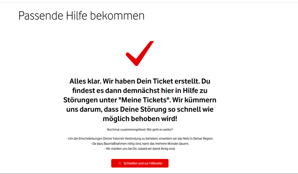

Von Vodafone erhielt ich gestern noch diese Nachricht.
