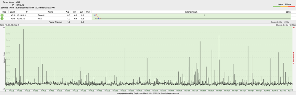

ich habe seit kurzer Zeit eine Technicolor Vodafone Station mit Wifi6 (CGA6444VF) welche ich im Bridge-Modus betreibe. Seit dem Wechsel von unserem TC4400 bemerken wir immer wieder unangekündigte Neustarts mit vorausgehenden hohen Ping und Packetloss, sowie allgemeinen wiederkehrenden Packetloss alle 5 Minuten.
Firmware version: 19.3B57-1.0.41
Anbei ein paar Bilder. Das erste zeigt die Situation vor dem unangekündigten Neustart. Dies tritt in unregelmäßigen Intervallen immer nach dem gleichen schema auf.
Das zweite ist ein Screenshot von Pingplotter der den Packetloss alle 5 Minuten zeigt. Der Paketloss beginnt nach dem der Firewall ab der Vodafone Station.

hier auch nochmal zwei Pingplotter als Vergleich. Einmal auf eine interne Adresse und einmal auf eine externe Adresse.
Wenn der Packetloss auftritt, dann in regelmäßigen Abständen, wobei er zwischendrin mit Glück auch mal kurz ausbleibt. Alles in allem ist er leider merkbar, besonders zB beim Gaming.
Intern ohne Packetloss:
Extern mit Packetloss ab Vodafone Station:
