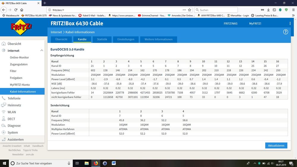

Ich bin alleine heute zwei mal komplett aus dem Internet geflogen! Beim zweiten Rauswurf war ich mal so schlau und habe einen Screenshot gemacht, von dem was meine FritzBox zu meiner Leitung sagt (siehe Anhang).
Glaub kaum das die Fehler Anzahl normal ist! Ich würde nun langsam eine Erklärung und Lösung für das Problem haben.

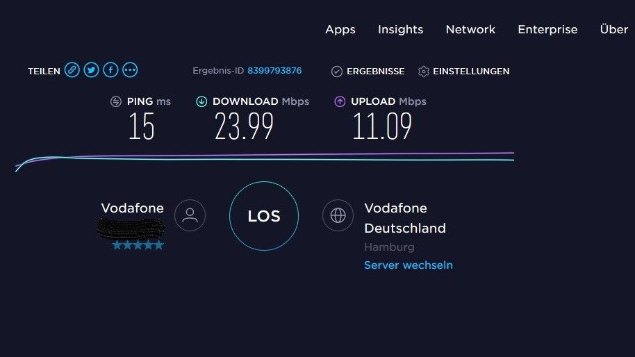

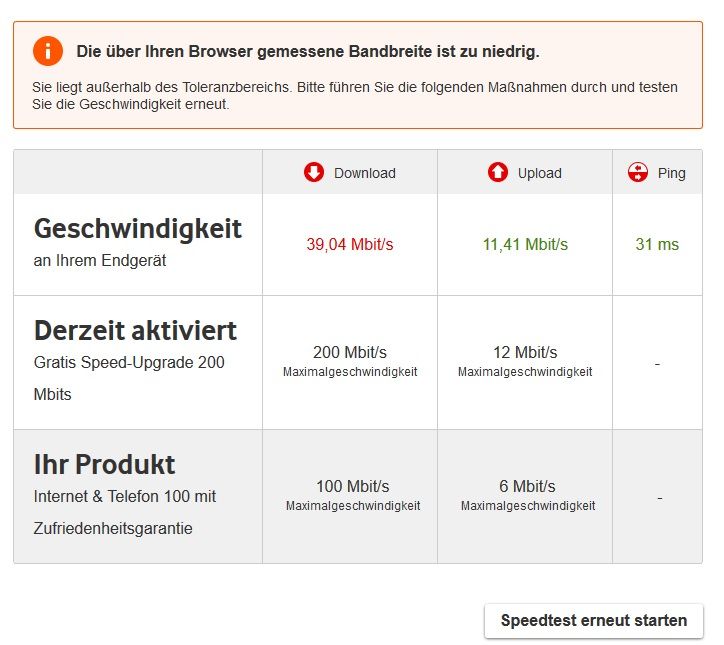

Unter den Eintrag werde ich paar Speedtest von meiner tollen 100 Mbit Leitung posten.
Die test wurden alle in den letzten Tagen gemacht.

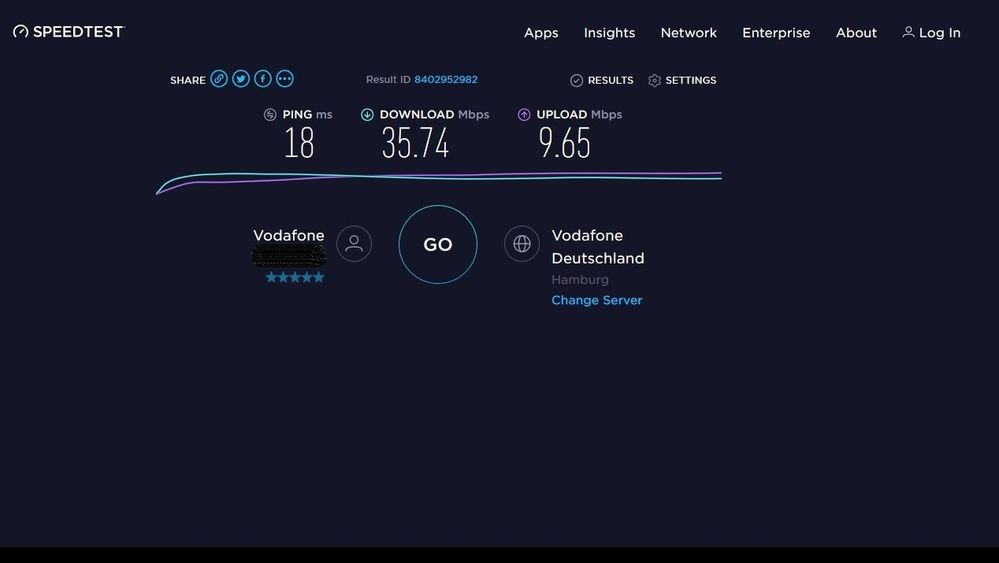

Übrigens der Speedtest ist vor 10 Minuten entstanden, habe dieses Mal ihren genommen.

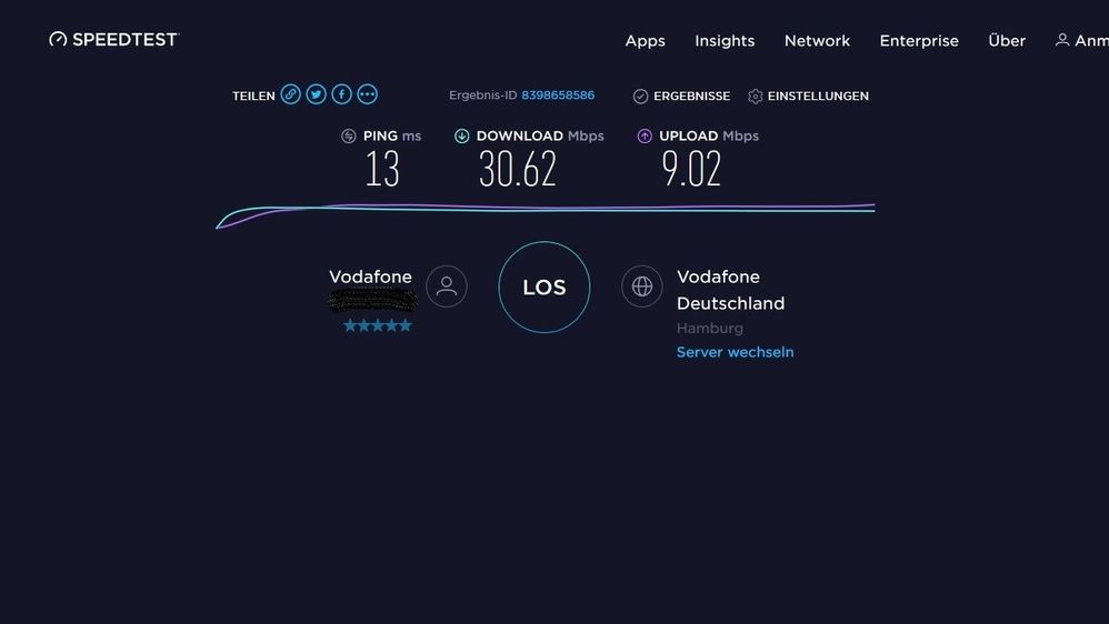

Ich habe heute wieder einen Speedtest gemacht, welcher sehr erfreulich ausfällt. Leider war dies am 10.07 gegen 21 Uhr auch schon der Fall und am nächsten Tag war er wieder zwischen 20-30 Mbit.

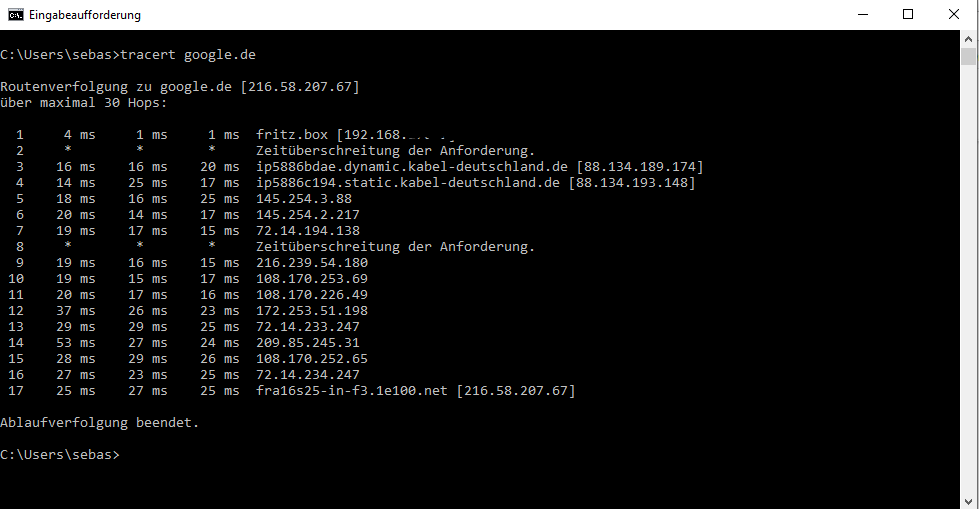

Außerdem habe ich mal einen Tracert gestartet. Weiß nicht ob dies für euch Hilfreich ist, aber Schaden kann es sicherlich auch nicht.
