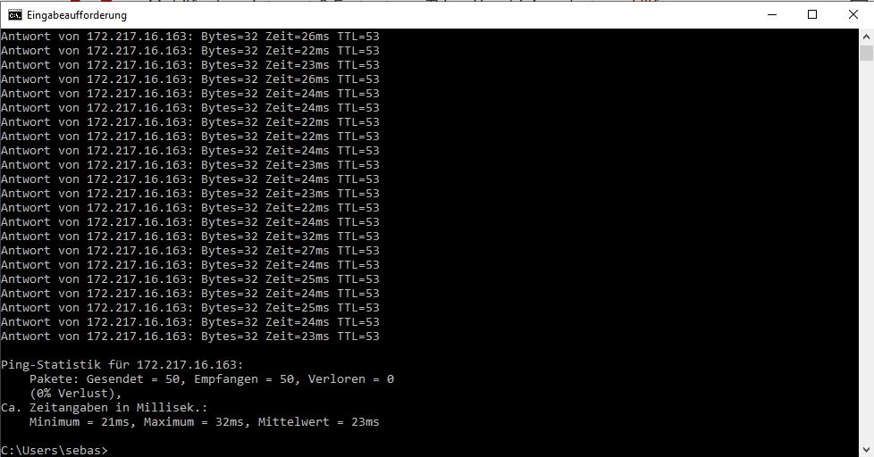

Ich bin alleine heute zwei mal komplett aus dem Internet geflogen! Beim zweiten Rauswurf war ich mal so schlau und habe einen Screenshot gemacht, von dem was meine FritzBox zu meiner Leitung sagt (siehe Anhang).
Glaub kaum das die Fehler Anzahl normal ist! Ich würde nun langsam eine Erklärung und Lösung für das Problem haben.

Habe aber über das Wochenende hinweg, mehrfach einen Speedtest gemacht und dieser war immer bei 100 Mbit. Außerdem habe ich mehrfach die Google Seite angepingt, das Ergebnis war immer so wie auf dem Screenshot.
Ich würde sagen, dass es eine positive Tendenz gibt. Alleine das meine Leistung auf der Leitung endlich wieder vorhanden ist.
