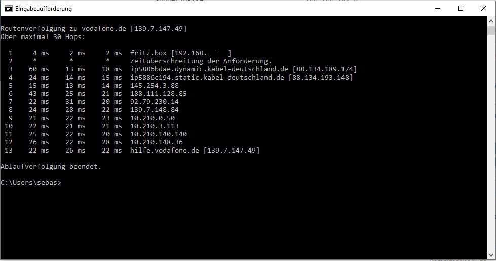

Ich habe "Vodafone.de" als Adresse angegeben. Habe die FRitBox 6430 auch wieder angeschlossen.

damit kann ich wieder keine Daten auslesen. Bei dem Tracert sind keine Probleme erkennbar, dann senden Sie bitte einen Pingplotter zu einem Ziel, bei denen Ihnen der Packetloss aufgefallen ist.

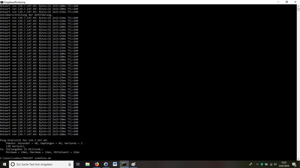

Ich habe nach der IP Adresse vom Spiel gesucht und nichts im Netz gefunden. Daher habe ich ihre Homepage als Ziel genommen (ist aber natürlich nicht das gleiche). Ich würde sagen das es gut aussieht.tracert-ping.jpgtracert - ping.jpg

wir kommen so nicht weiter. Das Einzige, was ich auslesen kann, ist der Rückweg und der ist soweit stabil. Nur sehr selten kommt es zu minimalsten Fehlerraten. Das wars, mehr ist nicht auslesbar und wir haben keine weiteren Anhaltspunkte, da wir vom Leihgerät einfach keine historischen Daten haben. Wir werfen uns hier immer wieder gegenseitig den Ball zu.
