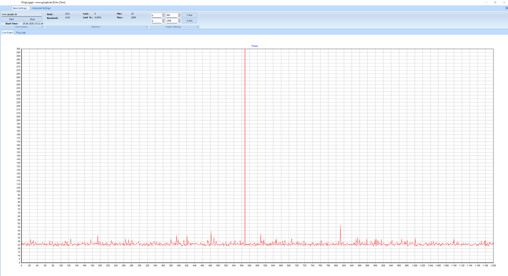

am 18.06.2020 15:45
Hallo Moni,
ich habe leider keine Ahnung von dem Pingplotter und habe das ganze jetzt über einen Ping Logger gemacht.
Ich stell die Screenshots mit rein. Falls es definitiv der Plotter sein muss brauche ich noch so ein bis zwei Tage. Für das Problem muss ich erstmal ne kleine Youtube Schulung machen.
Ping Logger auf Google.de Nachts
Ping Logger auf Google.de Tagsüber

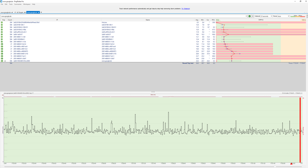

am 19.06.2020 14:06
Hallo Moni,
ich kann dir leider nur die Screenshots reinstellen. Habe versucht dir über eine PN die Datein zu schicken, doch leider geht das wohl nicht.
Kann leider nicht gewährleisten, ob man was darauf erkennen kann. Ich weiß nicht ob ich irgendwas einstellen muss.
Ping Plotter Nachts
Ping Plotter Tagsüber
