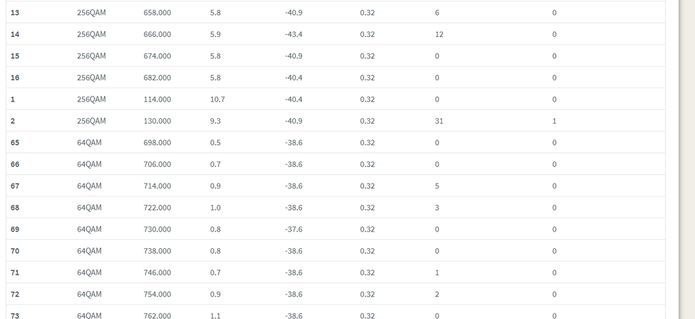

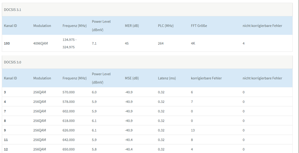

ich habe seit längerer Zeit dauerhafte Ping-Spikes und starken Jitter, unabhängig von Tageszeit oder Auslastung.
Der Anschluss läuft über Vodafone Kabel mit einer FRITZ!Box 6690 Cable.
Da her meine Frage:
Sind diese DOCSIS Werte für denn Upstream und Downstream normal und wenn nicht, was kann ich dagegen machen?

Da muss ein Techniker vor Ort dein Modem einpegeln.
Am besten an den Kundenservice wenden.Du erreichst den Kundenservice neben der Hotline vorzugsweise über WhatsApp: https://vod.af/VodafoneWhatsAppHilfe
Also stimmen die Werte nicht ?
Nö, sind weit aus der Toleranz.
Ich hab denn Verstärker jetzt mal zwischen vor der FirtzBox entfernt hat sich da was verbessert ?
