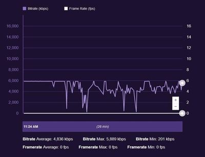

Es sind massive Framedrops, bei deren sich auch die Zuschauer beschweren und den Stream aufgrund dieser Drops (Ruckler) verlassen. hier sind Beispiele wo 23,7% und 11,4% bei einem ca 3 Std. Stream nicht richtig ankommen, was keine Kleinigkeit ist.
Infos aus der OBS Logfile:
04.01.2020
21:07:58.452: Output 'adv_stream': Number of dropped frames due to insufficient bandwidth/connection stalls: 7417 (23.7%)
05.01.2020
22:56:20.596: Output 'adv_stream': Number of dropped frames due to insufficient bandwidth/connection stalls: 62415 (11.4%)
Bilder für Infos:
UpkanäleUpkanäleKomplett Stream 04.01.2020Komplett Stream 04.01.2020Ausschnitt 04.01.2020Ausschnitt 04.01.2020Komplettstream 05.01.2020Komplettstream 05.01.2020Ausschnitt 05.01.2020Ausschnitt 05.01.2020
Der kurzfristige "Speedtest" zeigt natürlich tolle Down- und Uploadraten an, was sich aber auf die Dauer wie man in den Bildern sieht sicherlich nicht wiederspiegelt, er schafft es nicht eine konstant eingestellte Uploadrate von 5.500 Kb zu halten, es is immer ein schwanken nach oben und unten mit teilweise gravierenden Drops die ganz in den Keller gehen.

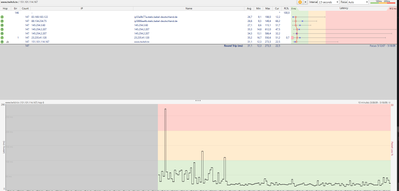

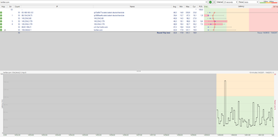

ich hab mich mal schlau gemacht bezüglich Pingplotter und hab gelernt dass ein Paketloss im ersten Hop quasi nichts zu sagen hat.
Dennoch meine ich mit meiner kurzen Info die ich gesammelt habe das der Pingplotter nicht wirklich sauber ausschaut...
Jens
Hallo MichaelND18,
Deine Info ist korrekt, dass die 100% vom Anfang keine Beeinträchtigung sind.
Dies siehst Du auch im verlauf des unteren Diagramms. Dort ist ein oder teils kein roter Balken als Verlust aufgeführt.
Zur Hauptseite von Twitch ist kein Verlust aufgeführt und damit sauber.
Einzig die 0,4% PL sind komisch aber passen mit der Auswertung zu Twisch nicht zusammen.
Gruß
Jens

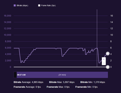

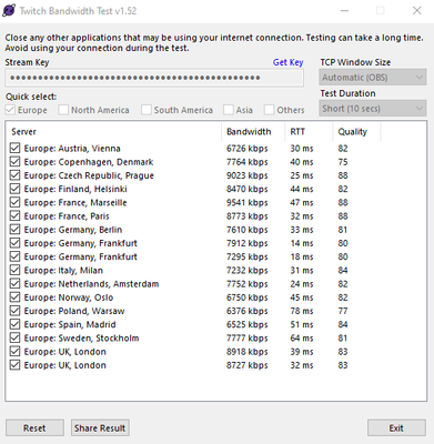

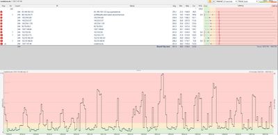

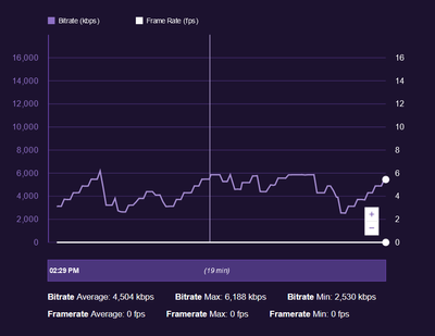

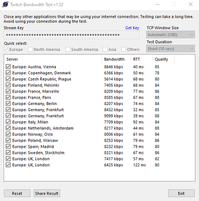

Uploadkanäle 22.02.2020.jpgalles über 80% wäre OK laut Twitchalles über 80% wäre OK laut Twitch
In Vergangenheit wurde hier immer 98-100% erreicht und eine kbps Leistung von 10000+ (als alles noch lief)

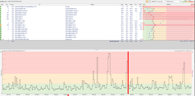

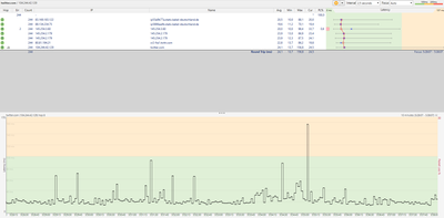

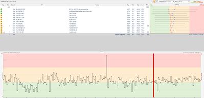

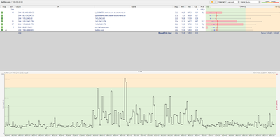

Warum gehe ich mit so krass hohen Pings direkt am Anfang raus?
Für mich als Laie schaut es so aus als ob an den ersten Knotenpunkten die Probleme herschen.
Und wohl gemerkt es ist Samstag vormittag somit kein hoher Traffic im allgemeinen.
Und ich bin ja dazu nicht der einzigste der dieses Problem hat, man sieht ja selbst im Forum dass deutschlandweit das Problem mit dem (Twitch)Upload und Paketloss besteht.
PS: Neue Fritzbox (von euch) ist dran und Tarif auf 1000 geändert.
Lasst mich nicht hängen.

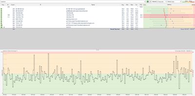

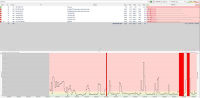

ähm? Internet? nicht vorhanden!
Ping bis zu knapp 1300 ms. is ja wohl klar das an Onlinegaming nicht zu denken ist....
....dann versuch ich echt zu Streamen...witzig

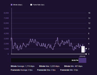

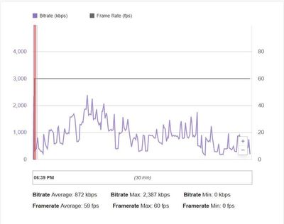

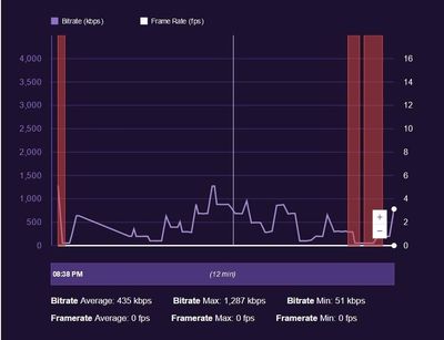

873 kbps im Schnitt...sprachlos

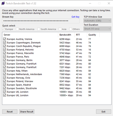

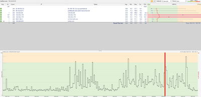

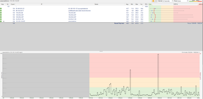

Das is doch euer Backend Server ? fast 90% Paketloss? SUPI!

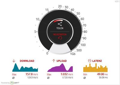

Upkanäle in der Fritzbox 2x4 QAM 2x8 QAM

Hallo MichaelND18,
ein Pingplotter zu unserer Homepage bringt uns nicht weiter, beim zweiten Pingplotter ist das Ziel falsch geschrieben. Aktuell ist die Modulation aller Upstreams bei QPSK, es ist also ein Rückwegstörer aktiv. Dazu habe ich eine Störungsmeldung aufgenommen, damit der Störer behoben werden kann.

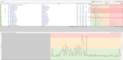

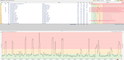

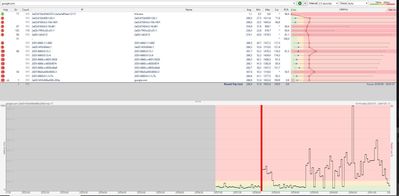

Bilder sollten alles sagen:

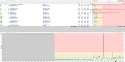

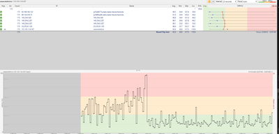

Pingplotter twitter.com 26.02.jpgSpeedtest Vodafone 26.02.jpgTwitch server 26.02.jpgInspector 26.02.2020.jpguploadkanäle 26.02.jpg
Paketloss ca 80%+
Es wird immer schlimmer, und ich meine das war der 4. Versuch ein Entstörer zu finden....
...was wollt ihr hier noch unternehmen?

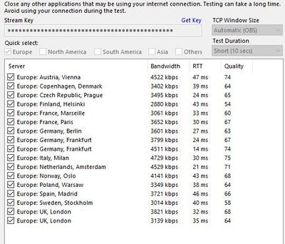

Hier die Infos:

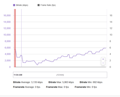

28.02. 11:00 Uhr

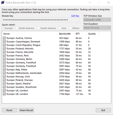

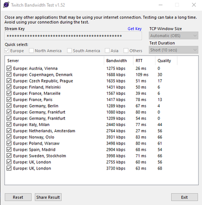

28.02. 14:30
Speedtest.pngtwitch Inspector.pngBandwith Twitch.pngPing Google.pngPing Twitch.pngPing Twitter.png

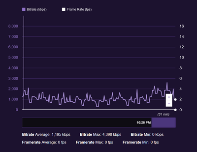

28.02. 19:30
Speedtest.pngTwitch Inspector.pngBandwith Test Twitch.pngPing Google.pngPing Twitch.pngPing Twitter.png
28.02. 23:00
Speedtest.pngTwitch Inspector.pngBandwith Twitter.pngPing Google.pngPing Twitch.pngPing Twitter.png

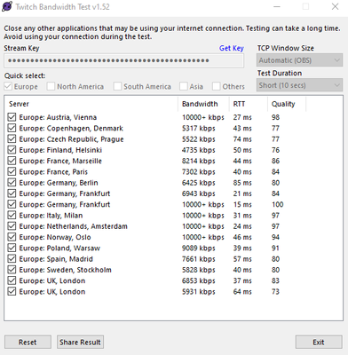

29.02. 10:00 Uhr
Speedtest.pngTwitch Inspector.pngBandwith Twitch.pngPing Google.pngPing Twitch.pngPing Twitter.png

Hi Michael,
das ist einen unschöne Mischung aus Rückwegstörer und dadurch zu hohen Last auf den Upstreams. Ich habe erneut ein Ticket eingestellt hoffe, dass es dieses mal was bringt.

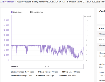

Update:
Ticket ist immernoch offen, seit dem das Ticket aufgemacht wurde hab ich die Leitung dauerbefeuert (Teststreams). Normalerweise ist das Ticket binnen 1-2 Tage erfolglos geschlossen, nun schon seit über eine Woche offen (gibt es hier einen einsehbaren Status?)
Vielleicht ist ja mein Plan aufgegangen wenn ich Dauerfeuer sende dass doch gesehen die Leitung ist NICHT SAUBER!
Hier die Bilder dazu:

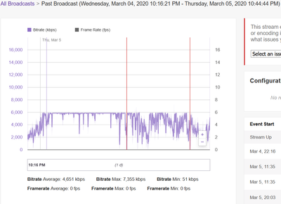

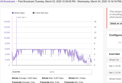

03.03-04-0303.03-04-03
04.03-05.0304.03-05.03

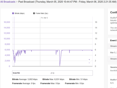

05.03-06.03 um 02:21 automatische Trennung (nich selbst getriggerter Routerneustart)05.03-06.03 um 02:21 automatische Trennung (nich selbst getriggerter Routerneustart)
06.03-07.0306.03-07.03
07.0307.03

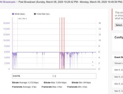

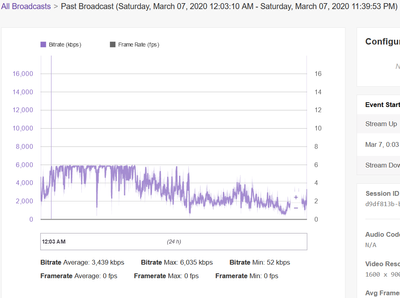

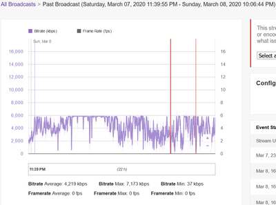

07.03-08.0307.03-08.03
08.03.-09.0308.03.-09.03

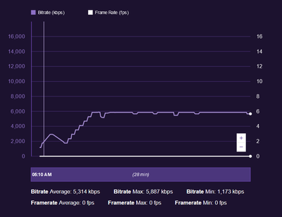

Wie man sieht hab ich fast immer 24 Std. den Teststream laufen lassen (mit variabler Bitrate, eingegeben 6000 kb/sec)
von Gestern Nacht bis heute Früh hab ich einen Teststream mit einer fix vorgegebenen Rate gemacht (6000 kb/sec) hier hatte ich einen Paketloss von 2,8% auf ca. 10 Std.
Dieses Ergebnis ist eine positive Steigerung aber noch nicht Okay.

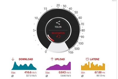

Speedtest soeben: 799 down 32 up
Streamtest wird die Woche weiter fortgeführt (fixe Bitrate) heute wird ausgesetzt da Homeoffice. Hoffe das Ticket wird heute nicht geschlossen falls doch bitte direkt wieder eins aufmachen.
