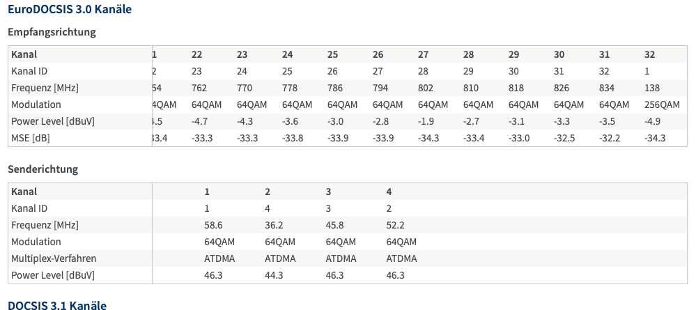

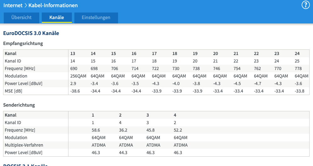

@Kabelfux
Hallo Kabelfux,
poste einmal die Signalpegel als Screenshot (FritzBox): http://192.168.178.1
Internet anklicken > Kabelinformationen > Kanäle: Sende und Empfangsrichtung diese
Werte.
Gruss
Methusalem1
Ich bin Kabelfux....komme leider nicht mehr in mein ursprüngliches Profil. Sorry dafür.
Bildschirmfoto 2020-04-03 um 18.45.12.pngBildschirmfoto 2020-04-03 um 18.46.25.png

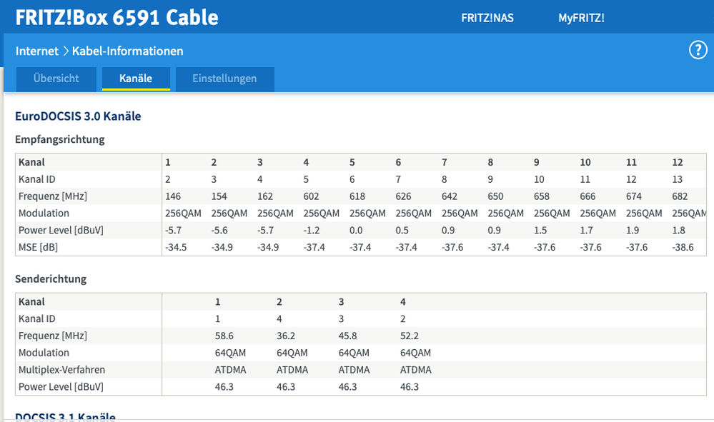

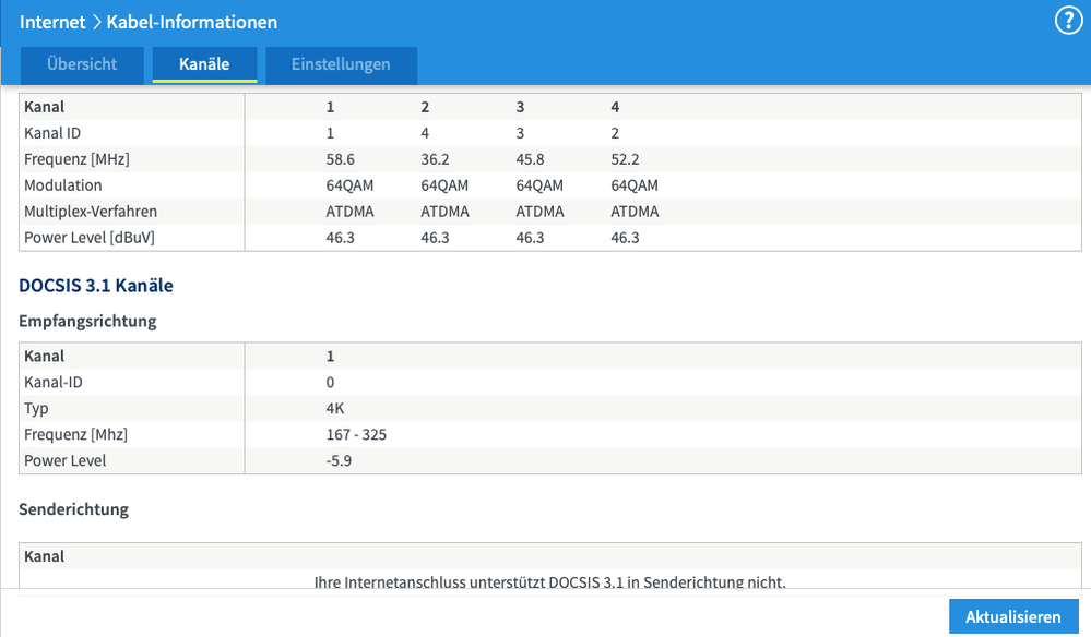

@Kabelfux-reload
Es fehlen noch die restlichen Downloadkanäle, könntest du diese auch noch posten.
Gruss
Methusalem1
@Gelöschter User  schrieb:
@Kabelfux-reload
Gruss
Methusalem1
Gerne:
Bildschirmfoto 2020-04-04 um 10.05.07.pngBildschirmfoto 2020-04-04 um 10.05.36.png

@Kabelfux-reload
Die Signalpegel sind soweit in Ordnung, könntest du die FB einmal auf Werkseinstellungen zurücksetzen ohne einspielen einer Sicherung, das Telefonbuch kannst du vorher sichern und danach wieder aufspielen.
