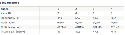

  • Welcher Fehler tritt auf? Die Uploadrate schwankt, und geht teilweise auf 0 kb/sec (Screenshots werden angehängt)

UpkanäleUpkanäleKomplett Stream 04.01.2020Komplett Stream 04.01.2020Ausschnitt 04.01.2020Ausschnitt 04.01.2020Komplettstream 05.01.2020Komplettstream 05.01.2020Ausschnitt 05.01.2020Ausschnitt 05.01.2020
Der kurzfristige "Speedtest" zeigt natürlich tolle Down- und Uploadraten an, was sich aber auf die Dauer wie man in den Bildern sieht sicherlich nicht wiederspiegelt, er schafft es nicht eine konstant eingestellte Uploadrate von 5.500 Kb zu halten, es is immer ein schwanken nach oben und unten mit teilweise gravierenden Drops die ganz in den Keller gehen.

ein Pingplotter zu unserer Homepage bringt uns nicht weiter, beim zweiten Pingplotter ist das Ziel falsch geschrieben. Aktuell ist die Modulation aller Upstreams bei QPSK, es ist also ein Rückwegstörer aktiv. Dazu habe ich eine Störungsmeldung aufgenommen, damit der Störer behoben werden kann.

Anbei nochmal die Upkanäle Stand 14:40 am 06.01Upkanäle 06.01.2020Upkanäle 06.01.2020

die Upstream-Werte sind ein wenig auffällig, aber nicht dramatisch. Ich würde mir gern einmal einen kompletten Überblick über die Leitungswerte verschaffen. Dazu ist es notwendig, dass das mitgelieferte Leihgerät angeschlossen wird, da wir an Deinem eigenen Endgerät keine Werte auslesen können. Machst Du das bitte und gibst mir dann noch einmal Bescheid?

Das Mietgerät hängt jetzt dran und läuft hier nochmal die Uploadkanäle
Kabel Box 1352Kabel Box 1352
