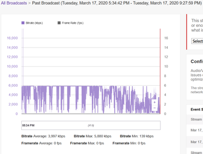

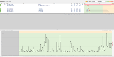

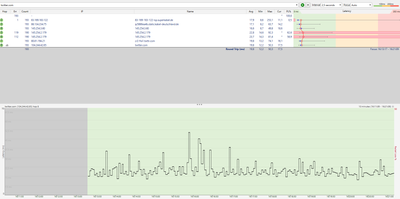

Servus,
der Dämpfer hat nicht wirklich geholfen siehe Bilder:
18.03 Nachmittags18.03 Nachmittags18.03 Nachmittags18.03 Nachmittags18.03 Nachmittags18.03 Nachmittags17.0317.03
Sobald ich die Leitung befeuere (Stream Test) bricht diese auch in unregelmäßigen Abständen ab mal geht es 30 Minuten mal 2 Std.
Wie geht es nun weiter?
