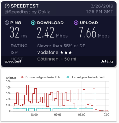

Ich hänge noch ein mal die Grafik meiner regelmässigen Speedtests an. Dort kann man zwei Dinge gut sehen:
1. war die durchschnittliche Leistung schon am Vortag (und auch schon seit der Umstellung) nie über 500Mbit/s, also nicht einmal 50% der gebuchten Leistung.
2. ist um ca. 9:00 Uhr ein richtiger Einbruch auf weit unter 50Mbit/s, dies hat sich dann den kompletten März und April so fortgesetzt.
