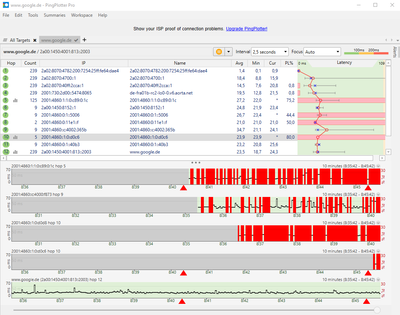

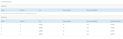

Hallo zusammen, seit nun etwas mehr als 2 Monaten habe ich Probleme mit Upload, Ping Spikes, Packetloss. Probleme im Download habe ich keine. In den Speedtests erreiche ich im Upload, je nach Uhrzeit, zwischen 8- und 100% mit einem Ping von 22-40. I...

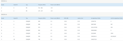

Hallo,wohne in Bayern 97080 und habe seit 18.03.22 den Cable Max 1000 Vertrag.Jeden Tag ab etwa 21 Uhr bricht der Downstream auf 5 bis 50 MBit/s ein und der Ping steigt auf etwa 200 ms.Auf Youtube lassen sich dann meistens noch Videos schauen wegen g...

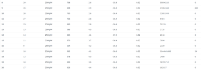

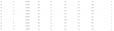

Hallo zusammen, ich habe leider ein riesen Problem. Mein Upload ist seit Monaten extrem schlecht. Er schwankt ununterbrochen. Oft liegt er im unteren einstelligen Bereich. Beim Homeoffice kriege ich das oft zu spüren bei normalen Microsoft Teams Meet...
