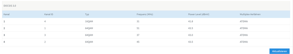

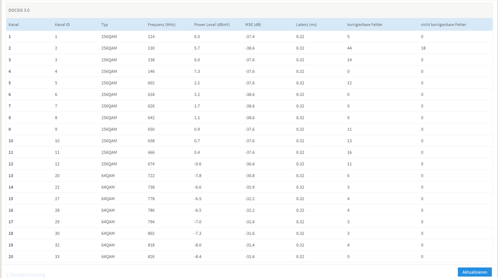

PLZ/Bundesland: 31582/Niedersachsen
Tarif: Internet & Phone Business Kabel 100 mit Upload Option 50
Leihrouter/Eigener Router: Leih
Weiteren Router im LAN: Nein
Bridge Mode: Nein?

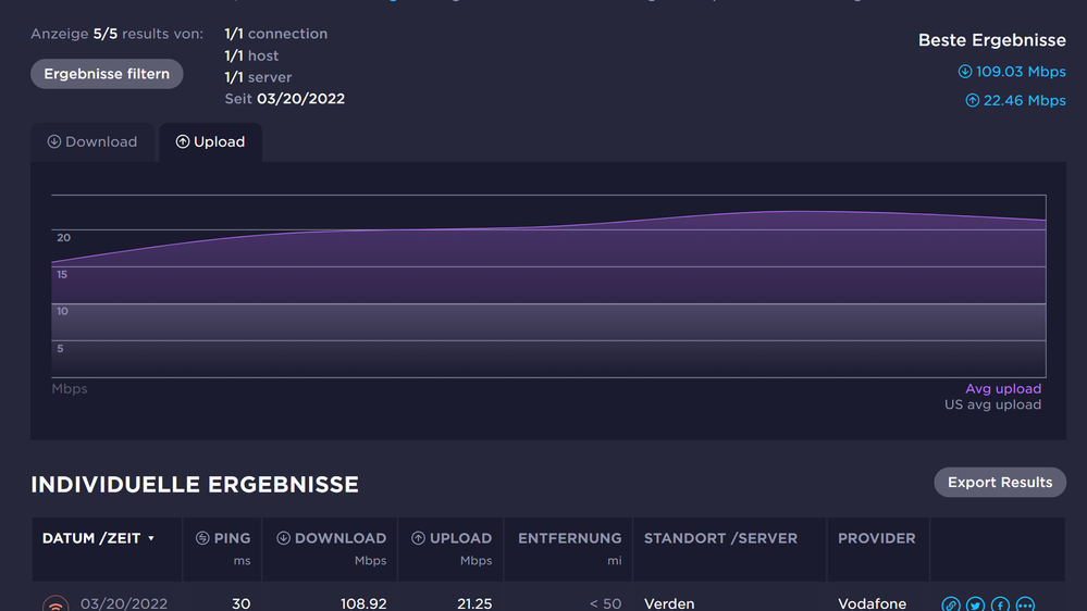

Upload Mehrfachverbingung
Speedtest MehrfachverbindungSpeedtest Mehrfachverbindung

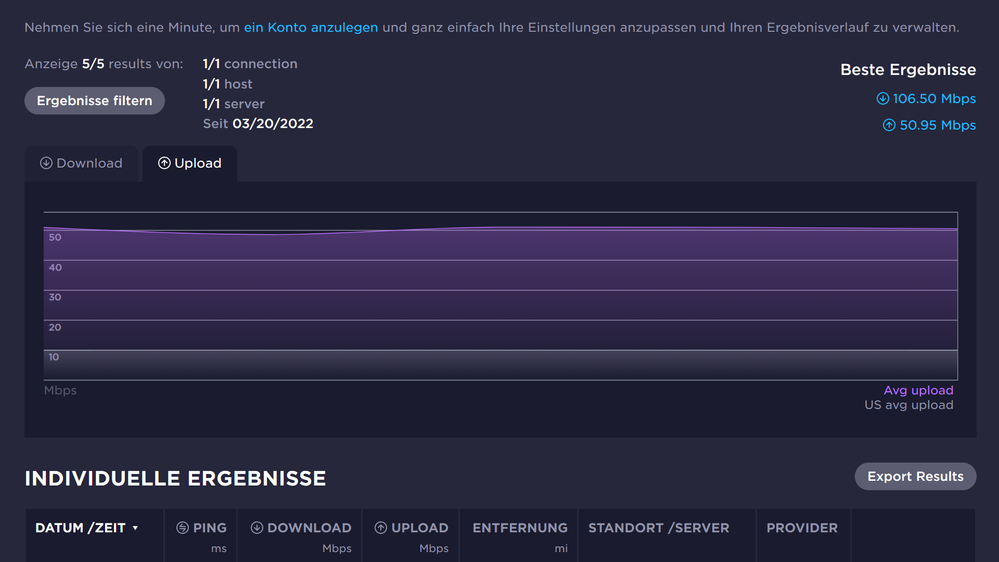

Upload Einfachverbindung
Speedtest EinfachverbindungSpeedtest Einfachverbindung

Deine Ergebnisse aus den Singlespeed Test läßt darauf schließen das womöglich der OFDMA nicht abgedreht wurde. Es gibt keine logissche Erklärung warum bei deinen Upstream Pegel im Single Mode keine 50MBits erreicht werden.
Es gab schon des öfterern Darstellungsfehler in den Endgeräten. Es wäre sinnvoll das zu prüfen.
