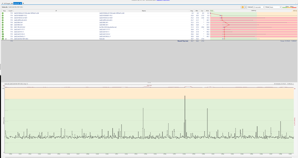

By the way. Besser ist es im Pingplotter heise.de einzutragen, zudem ist m.W. die von dir eingetragene Zieladresse falsch. Keine Ahnung wo twitch ihre Serverstandorte hat.
Zudem erkenne ich aus dem Ping der VF GW das du vielleicht an an einem Auslastungsproblem leidest.
am 22.03.2022 13:51
Hab noch PingPlotter mit Heise.de laufen lassen.
