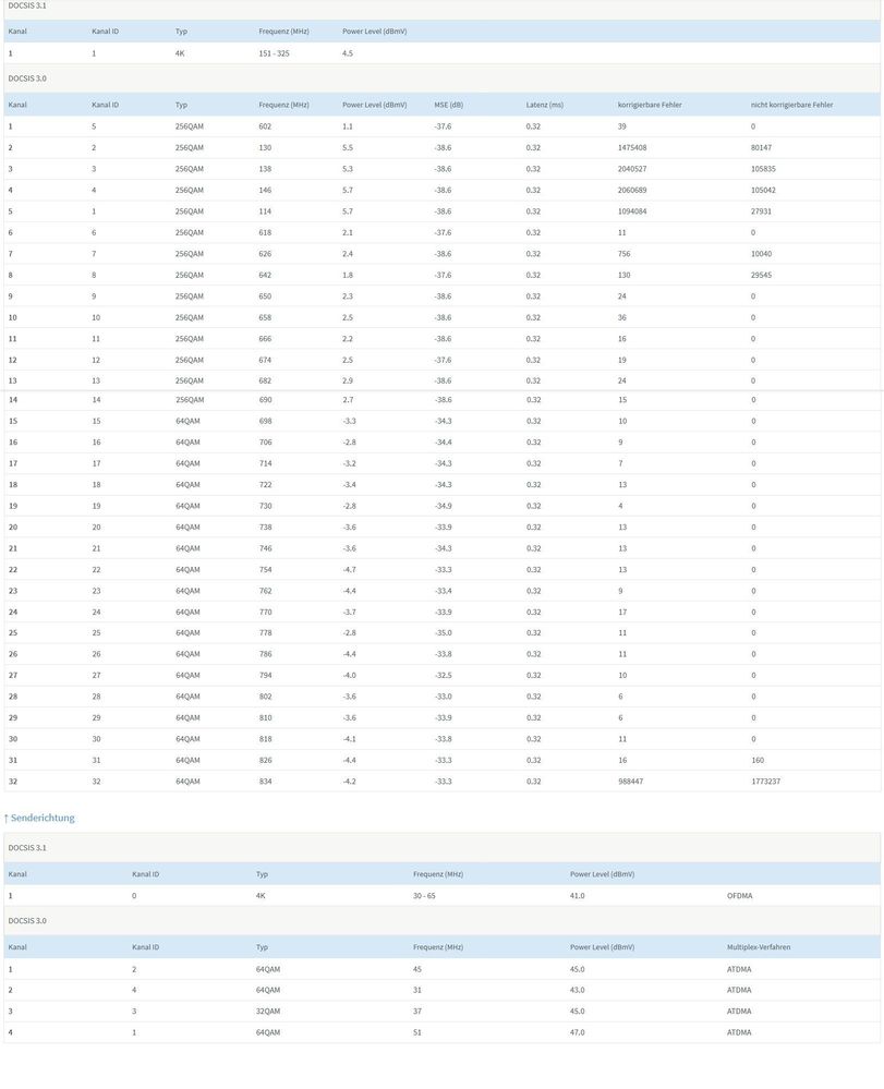

Habe seit Wochen Störungen - telefonisch im Oktober ticket eröffnet - Ticket wurde geschlossen - Fehler weiterhin vorhanden.
Im Detail:
Bereits bei der Meldung/Ticketeröffnung wurde mir mitgeteilt, dass eine größere Störung in meinem Bereich vorliegt.
10 Minuten nach dem Telefongespräch, klingt es an der Tür, ein von Vodafone beauftragter Sub erklärt, dass er die komplette Straße überprüft und dass er auch meinen Anschluss prüfen soll.
Er schaut sich meine Anschlussdose an, erst schaut er sich den Verstärker an, dann telefoniert er mit einer "Zentrale" dann schimpft er mächtig über diese.
Er will die Anschlussdose sehen. Ich räume das Möbel weg. Er meint, diese müsse er austauschen.
Er schraubt sie ab, schaut sich den Typ an und meint, die dürfte nicht betroffen sein, tauscht sie dennoch aus. (er pfuscht die neue Dose in die Wand) und will gehen.
Meine Frage ob er nicht mal direkt am Modem messen bzw. neu einpegeln wolle, verneint er mit den Worten: Es ist wieder die gleiche Dose eingebaut, deshalb überflüssig.
Ich bat ihn kurz zu warten, bis das Modem neu synchronisiert hat. Verbindung kam erst gar nicht zustande.
Er misst dann doch am Ende des Anschlusskabels, schimpft und geht an den Verstärker.
Er misst am Verstärker, tauscht auch diesen aus. Ergebnis Modem verbindet wieder, aber weiterhin schlecht.
Er geht zum nächsten Nachbar...
Vodafone schließt mein Ticket !!
Bis heute hat sich nichts gebessert.
Könnte ein Mitarbeiter bitte mal den Stand in meinem Segment prüfen? Ist die Ursache der Rückkanalstörung gefunden?
anbei die Modemwerte meiner fritzbox 6490

Hi,
und immer wieder diese unkorrigierbaren Fehler!
und immer wieder Downloadprobleme.
Könnt ihr bitte nochmals die Leitung prüfen?
