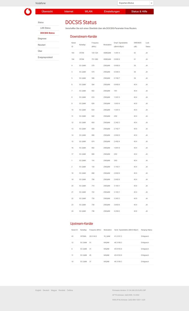

  • Welcher Fehler tritt auf? Verbindung zu alle Webseiten/Servers (durch ssh, z.B.) ist manchmal langsam/unstabil, normalerweise mit "ERR_NETWORK_CHANGED" oder mit "microstutters". Die Geschwindigkeit ist aber OK. Ein Neustart der Router hilft, aber später beginnt alles nochmal.
  • Wie ist Dein Endgerät mit dem Modem verbunden? Habe das Problem mit LAN und WLAN.
  • Beginn und Zeitraum der Störung Es hat mit der neue Router begonnen. Mit der Connect Box hat alles stabil funktioniert.
  • Lade dazu noch einen Screenshot von den Signalwerten hoch.

Ich habe ein paar Threads mit das gleiches Problem gefunden, und wundere mich, ob da eine Lösung gibt. Zu mir, es klingt wie ein Router Software Problem, und nicht Hardwarebezogen.
