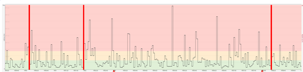

Hello,
leider habe ich seit einiger Zeit einen sehr unkonstanten Ping und dadurch entsprechende Lagspikes.

Fehler - Paketloss und inkonstanter Ping

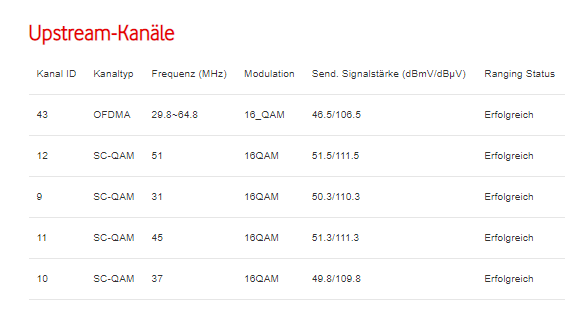

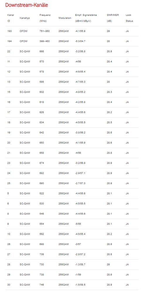

Wenn mit Pegel die Signalwerte gemeint sind dann hier, sonst bitte nochmal für Dummies 🙂
ruf die Hotline an Modemwerte total aus der Toleranz, da muss ein Techniker kommen, sorge dafür das er überall Zugang hat, Hausmeister usw bescheid geben!

der Notesplit hilft dir auch net weiter, das ist notwendig wenn das Netz total überlastet ist, deine Pegel sind total daneben, das muss auch korrigiert werden!
