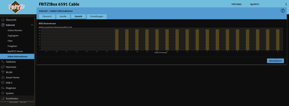

  • Lade dazu noch einen Screenshot von den Signalwerten hoch.192.168.178.1_index.lua (2).png192.168.178.1_index.lua (3).png192.168.178.1_index.lua (4).png
  • Welche Maßnahmen wurden durch die Störungshotline (erreichbar unter 0800-5266625 für Vodafone Kabel Deutschland bzw. 0221/46619100 für Vodafone West) durchgeführt?1. Der 1. Techniker war damals Vor-Ort da ca. November 2021 hatte die Dose getauscht gegen eine neure. Zudem Leitung getestet und gesagt dass alles voll in Ordnung ist. Er konnte auch das Problem reporduzieren mit der damaligen Fritzbox, ein anderer Router von euch was er dabei hatte wurde angeschlossen und damit war alles ok. Darauf hin habe ich eine neue Fritzbox bekommen. Diese lief auch anfangs Problemfrei <24h.2. Der 2. Techniker (ende des Jahres 2021) hatte mir nur Telefonisch kontaktiert und meinte dass alles in Ordnung sei und das Problem nur bei mir Lokal liegen kann.3. Vor 4 Tagen habe ich mich an den AVM Support gewendet und mit Hilfe von denen eine genauere Analyse meines Problems durchgeführt. Diese haben mir Folgende Informationen zukommen lassen:Wir haben Ihre ganzen Support-Daten angeschaut und haben Folgendes festgestellt:
    Laut Support-Daten ist hier der DOCSIS 3.1 Kanal nicht korrekt eingemessen.
    Ansonsten (wenn auch dieser korrekt eingemessen wird), und das Problem weiterhin da ist, ist irgendetwas beim Anbieter falsch. Mehr können wir da auch nicht beitragen.
    Zu dem möglichen Problem von dem DOCSIS 3.1 kann schon sein, da beim initialen start der Fritzbox ich viel mehr Kanäle und auch DOCSIS 3.1 auf dem Upstream habe, erst nach ca 12h+ verschwinden die ganzen Kanäle.

Nach genauere Analyse von den Kanälen, sieht es so aus dass diese hohen Latenzen jedesmal auftreten wenn die DOCSIS 3.1 Kanäle im Upstream (Senderichtung) verschwindet, und dort nur noch einzelne DOCSIS 3.0 Kanäle vorhanden sind. Unabhänig davon ist der Upload trotzdem sogut wie kaum vorhanden.
