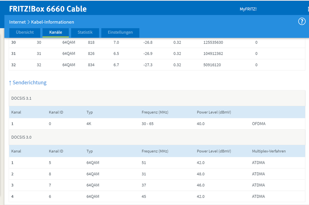

seit 01. April 2022 08:13 Uhr kommen statt 1 GBit/s nur noch 200-300 Mbit im Download an.
Der Upload mit 53 Mbit/s ist davon nicht betroffen.
Rund 1 Jahr lang kamen rund um die Uhr 1 Gbit/s  im DL an. Alles bestens.
Weder mit dem Vodafone-Router noch mit der FB 6660 ändert sich etwas an der langsamen Geschwindigkeit.
Was extrem auffällt, ist die hohe Zahl von nicht korrgierbaren Fehler (Kanal 5-11) und der teilweise langen Ping von 15ms.
Scheint wohl so zu sein, dass es im Segment erhebliche Störungen gibt?
Bitte um Info, wie die weiteren Schritte sind.
Danke schön.

Melde eine Störung. Deine MSE im Downstream sind gaaanz weg vom Soll.
Da kam nichts kommen.
Das sieht nach "Verstärker zu weit ausgesteuert" aus, also Verzerrung durch Übersteuerung...
