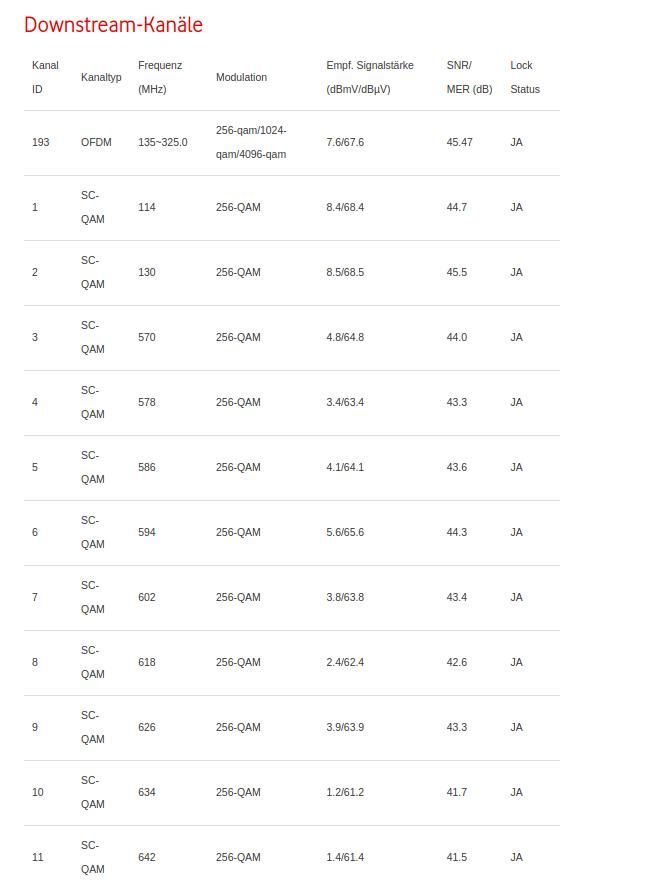

Ich bin vor 2 Wochen umgezogen und habe mir Vodafone Kabel mit 1000/50 Mbit bestellt.
Leider komme ich im realen Einsatz auf keine Geschwindigkeit. Der Speedtest von Vodafone zeigt am Router 1156/50 Mbit/s, der Speedtest von Ookla zeigt so 750-800/45-50 Mbit/s an. Die Speedtests des Bundes und wieistmeineip landen hingegen nur bei 40/7 Mbit/s.
Bei den realen Downloadraten erhalte ich zwischen 0,5 MB/s - 4,5 MB/s. Was meiner Meinung nach von den 1000 Mbit (also theoretisch 125 MB/s) ein ganzes Stück entfernt liegt.
Zum Einsatz kommt eine FritzBox 7690 hinter einer Vodafone Station 6 im Bridge Mode.
Dieses Problem tritt aber auch auf, wenn ich meinen PC per LAN direkt an die Vodafone Station 6 hänge (im Router und Bridge Mode probiert, beides ohne Fritzbox).
Das ist jetzt der 3te Anlauf, dass ich Vodafone Kabel probiere und jedes mal funktioniert es nicht!
Die Pegel sehen eigentlich in Ordnung aus.
Was kann das Problem sein?

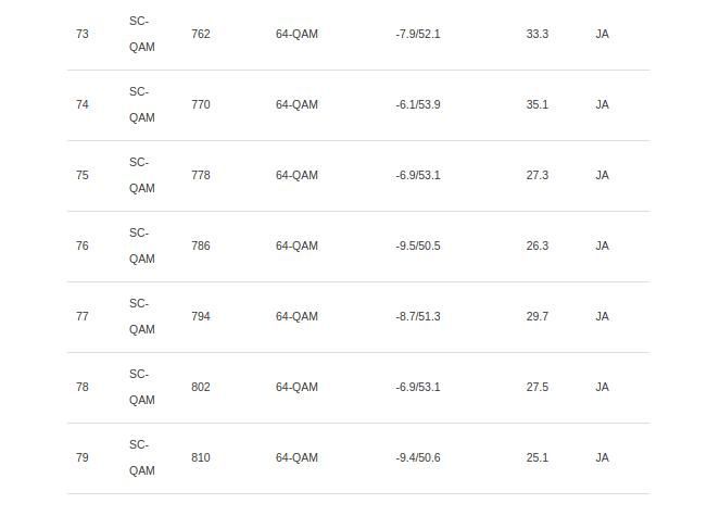

du hast LTE Einstrahlung ins Hausnetz, da muss jemand kommen, wo den Fehler vorort sucht, sorge für Zugang überall ,Keller, Wohnungen, Hausmeister usw...

auf 794mhz sendet LTE mal oben die Suche nutzen

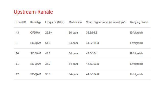

Der ODMFA ist wahrscheinlich auch gestört, wobei die D3 US Kanäle das nicht wiederspiegeln.

@Menne99 ist die Signalstärke bzw. das SNR/MER Verhältnis in dem Bereich von 794 Mhz nicht normal bzw. in der Toleranz?

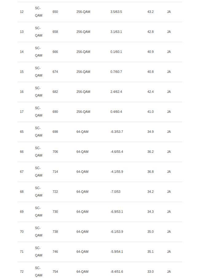

Hallo Stm20,
der einzige Kanal, bei dem es Probleme gibt, ist der DOCSIS 3.1 (OFDMA) Kanal im Upload. Der ist nur 16-qam moduliert und hat einen zu niedrigen Signalpegel von 38,3 dBmV und sollte im Bereich von 40,1 bis 48,0 dBmV liegen. Dort könnte eine Störung bei 60 MHz oder höher liegen, denn davon würden die 4 DOCSIS 3.0 Kanäle im Download nicht beeinflusst werden. Die höchste Frequenz hat dort der Kanal auf 51 MHz.
Auf 794 MHz kann ich nichts sehen, was auf eine Störung deutet. Die Werte sind für eine 64-QAM modulierten Kanal deutlich im grünen Bereich von -11,9 bis 12,0 dBmV für den Signalpegel und größer 26 dB für den SNR Wert. Der Kanal auf 810 MHz hat einen etwas zu niedrigen SNR Wert.
Im übrigen sind in realen Downloads nur dann die Werte so hoch wie Dein Anschluss das kann, wenn auf dem Weg alle Verbindungen mindestens noch die Datenrate von Deinem Anschluss zur Verfügung ist. Das ist nur außerhalb der Spitzenzeit möglich, wenn nur Du auf den Server von dem Du etwas laden willst zugreift. Damit 10 Nutzer mit 1000 Mbit/s etwas herunterladen können müsste der Server eine Anschluss mit 10.000 Mbit/s haben. Bei den Servern von MS werden meist nur sehr schlechte Werte erreicht und das Laden von Updates dauert ewig. Wenn ich im LINUX ein Update lade und installiere, dann wird meist nicht mal eine Minute benötigt.
Die Werte vom VF Speedtest von 1150 Mbit/s und 56,7 Mbit/s sind die Werte für einen Datentransfer zwischen dem Router und den Servern von VF und damit nur der Speed auf Deinem Anschluss. Bei realen Datenübertragungen dürfte auf keiner Verbindung von Dir bis zu dem Server von dem Du etwas laden willst unter diesen Werten liegen. Alles was beim realen Transfer über 600 Mbit/s liegt ist OK.
Viele Grüße Siegmar
