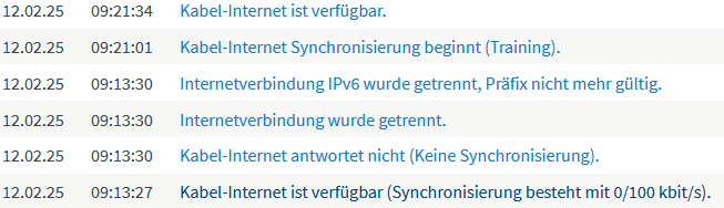

Die Fritzbox fällt (zu zufällig stattfindenden Zeitpunkten) nach einer kurzzeitigen Trennung der Internetverbindung auf etwa 10MBit/s zurück, siehe fritzbox_ereignisse.gif

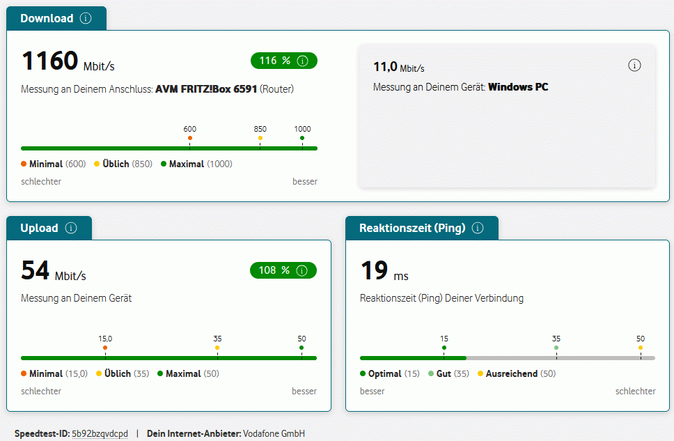

Ich habe aus Zeitgründen leider nicht jedesmal, wenn eine Rücksetzung auf Werkseinstellungen notwendig war, eine Geschwindigkeitsmessung mit dem Vodafone Speedtest gemacht, deshalb die zeitlichen Lücken in den Vodafone Geschwindigkeitsmessungen, siehe fritzbox_speedtest*.gif
Der Vodafone Speedtest zeigt mal 10, mal 1000 MBit an, andere Speedtests immer knapp 10 MBit, auch wenn ich einen Notebook direkt an einem beliebigen LANport der Fritzbox anstecke, oder eine Geschwindigkeitsmessung mit einem per WLAN angeschlossenen Gerät mache.
