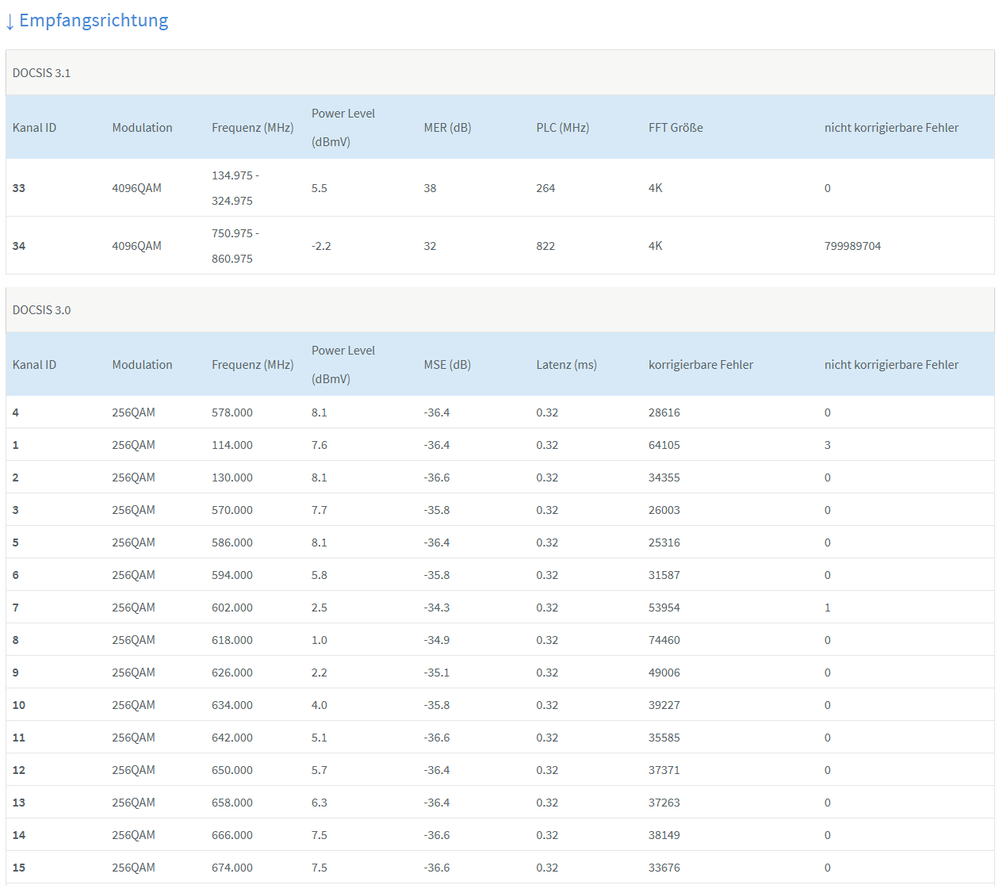

Anbei mal die Werte der Kanäle, leider hatte ich die Box vorher Neugestartet, aber die Nicht korrigierbaren Fehler an KanalID 34 steigen unaufhaltsam extrem stark an. 2 Millionen nach gerade mal 20 Minuten laufzeit

Ich habe weiterhin mehrere hundert Millionen nicht korrigierbare Fehler in Empfangsrichtung (DOCSIS 3.1, Kanal 34, 4096QAM) binnen weniger Tage.

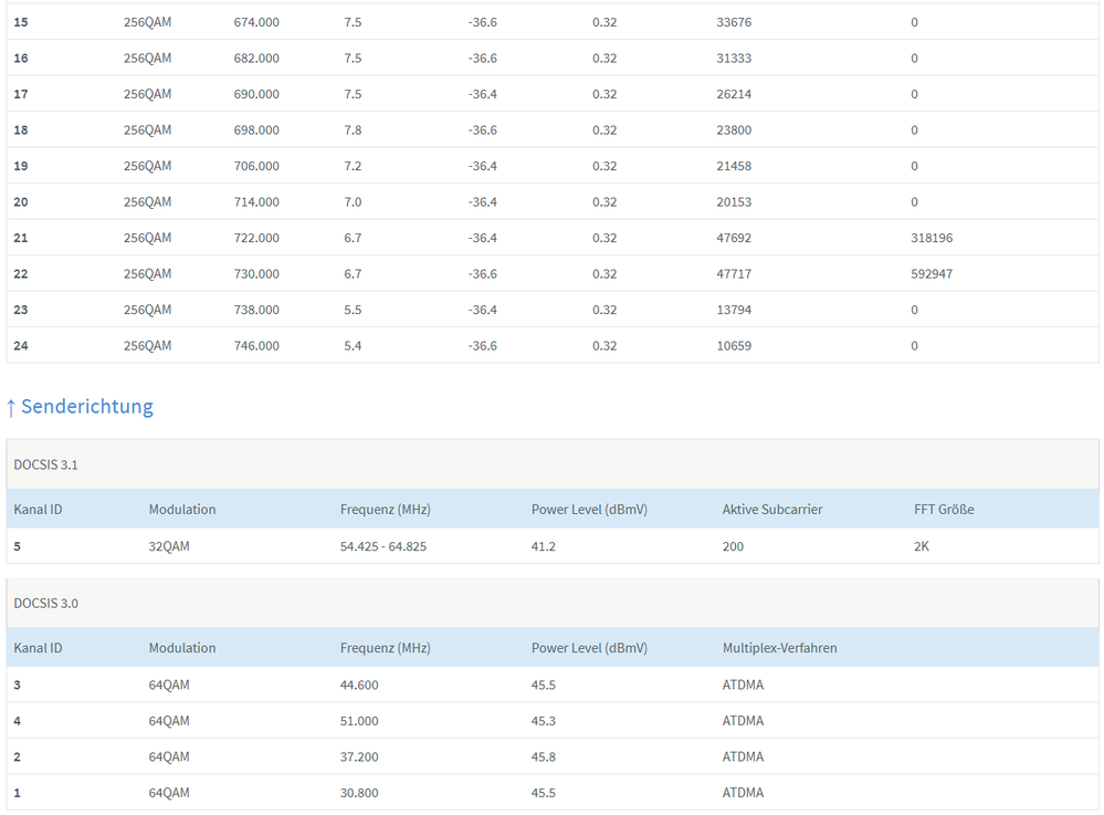

Hier die aktuellen Pegel der Vodafone Fritzbox 6670 FritzOS 7.63
Es soll wohl wieder ein Rückwegstörer Aktiv sein. Sieht bei dem Senden mit Docsis 3.1 32Qam auch so aus. Aber das wäre dann das zweite mal.
Online seit 1 Tag 7 Stunden 55 Minuten.
Die krasse Zahl der Nicht korrigierbaren Fehler bei Empfangen ist auch krass. Aber Download ist in Ordnung.
